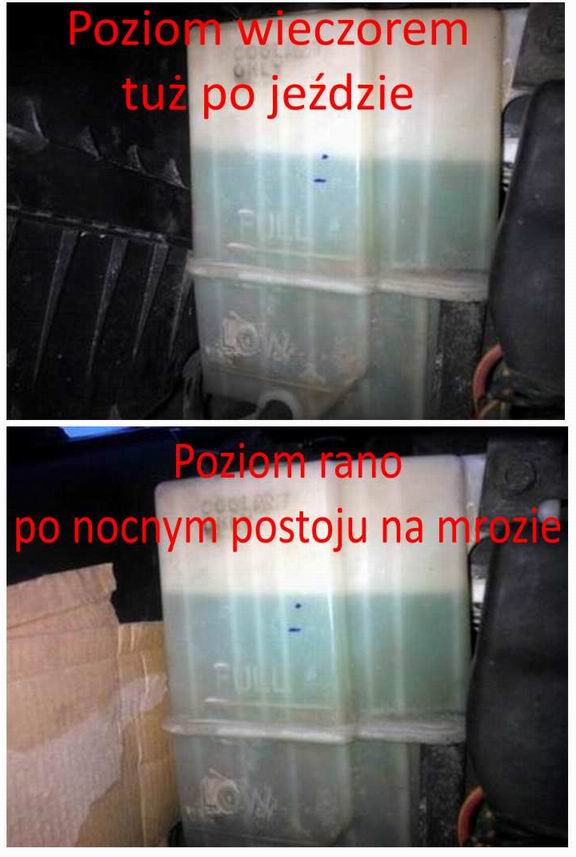

Wczoraj zanim odstawiłem autko na parking trochę je przegoniłem po mieście i zrobiłem fotkę poziomu płynu w zbiorniczku.
Dzisiaj z rana po całonocnym postoju na parkingu (jakieś -7'C z rana było) zrobiłem kolejne foto.
Jak widać kurczący się płyn wcale nie został zassany ze zbiorniczka.
Pomijam trochę wyższy poziom płynu w zbiorniczku niż maksimum ale to i tak nie ma znaczenia.
Jak widać nawet z rana poziom okazał się ciut wyższy – możliwe, że korek coś tam wypuścił z układu bo przed jazdą dolałem nieco płynu do chłodnicy.

Poziom płynu w zbiorniczku
