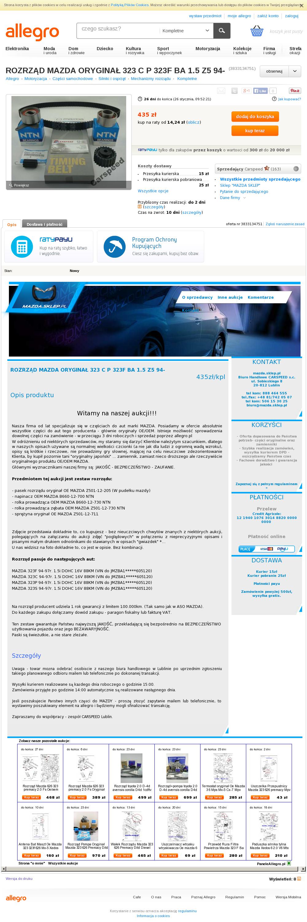

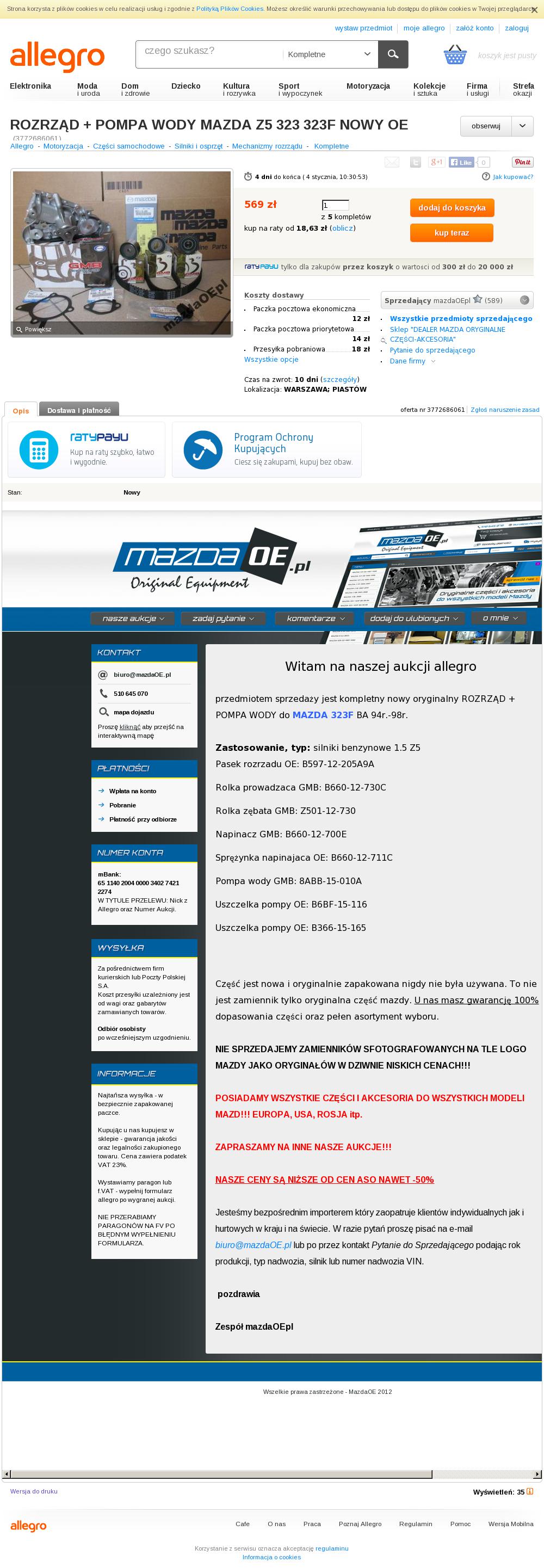

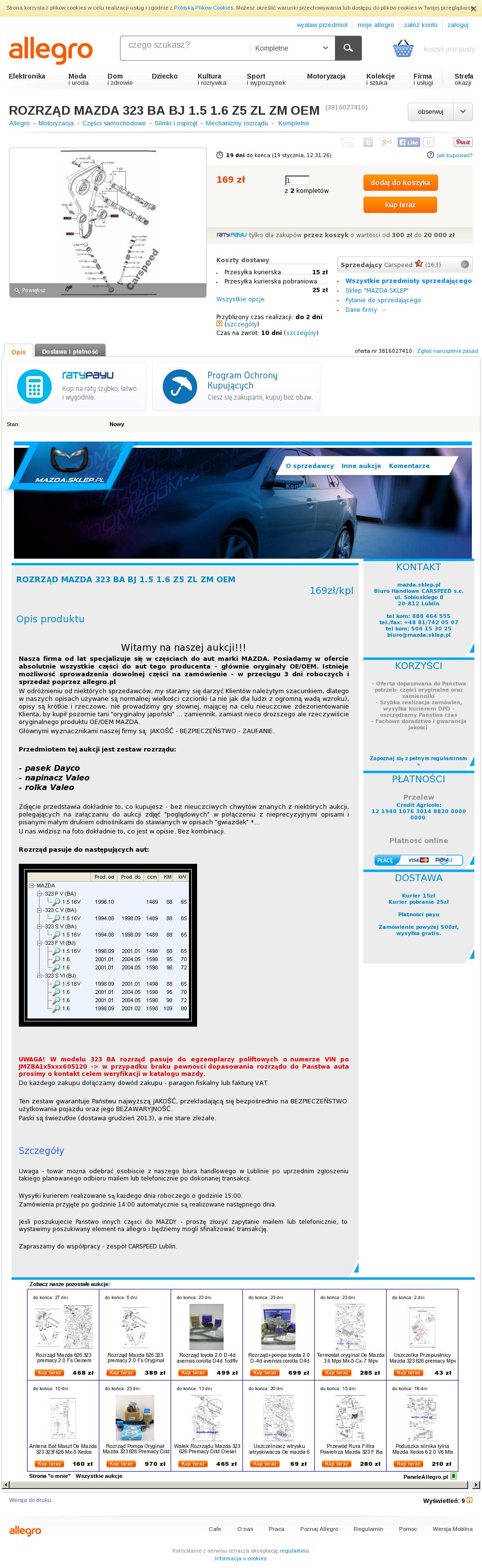

Szybkie pytanie: Mazda 323 BA Z5(1,5 DOHC 88KM), rozrząd wymieniany w lutym 2008, przejechane niecałe 60 kkm – czy nie za długo zwlekam z wymianą? Różne źródła różnie podają, jedni mówią/piszą, że wymiana paska (chodzi o czas, nie km bo wiem, że serwisowo co 90 kkm) powinna odbywać się max co 3 lata, inni, że nawet 7 lat (w Toyotach podobno nawet co 10). Jak to widzicie, jakieś rady? Wymieniać od razu pompę wody i wszystkie rolki itp (np. wszystko co jest na tej aukcji http://allegro.pl/rozrzad-mazda-orygina ... 34751.html lub http://allegro.pl/rozrzad-pompa-wody-ma ... 86061.html czy powiedzmy wystarczy tylko to http://allegro.pl/rozrzad-mazda-323-ba- ... 27410.html )?

Też mam zamiar wymienic rozrząd i użyć ten zestaw... jakieś opinie??
Mam tylko pytanie czy jak zdejme to lewe kólko z wałka rozrządu bo zanim jest też uszczelniacz to pod żadnym pozorem nie moge przekręcic wałka, tak? przerabiał to ktoś?
