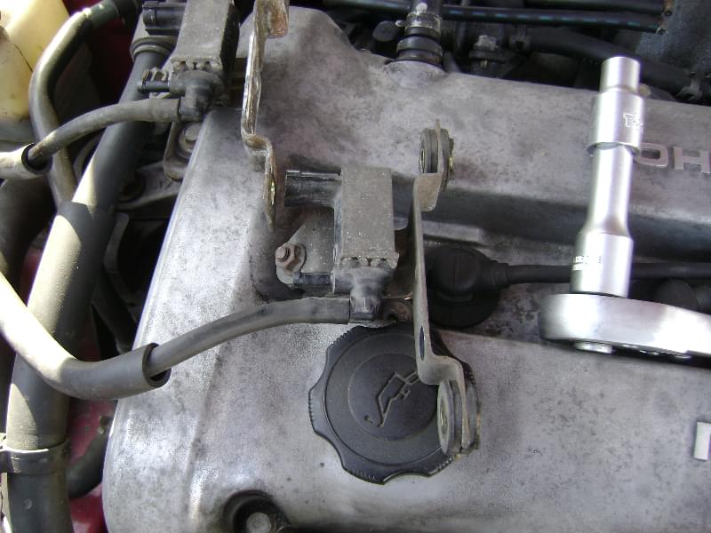

Postprzez bkosa » 10 mar 2008, 22:33
witam załączam zdjęcie zaworu par mazdy 323F który dostarczył mi wielu problemów z anonimowym tykaniem. Mój mechanik poprostku umocował go do wiązki kabli i po tykaniu>przedtem zamocowany był do weża nagrzewnicyi jego praca zostałea uwydatniona w postaci rezonansu przenoszonego na nagrzewnicę co powodowało tykanie. http://www.fotosik.pl/pokaz_obrazek/880 ... b2cf0.html oraz http://www.fotosik.pl/pokaz_obrazek/6b7 ... 29913.html http://images30.fotosik.pl/174/2b605d234694a410med.jpg

Postprzez gadula » 22 mar 2008, 11:51
I ja u siebie wczoraj zlokalizowałem przyczynę cykania :]
Powodem cykania było to, że mocowanie tego zaworka do grodzi powinno być przez gumowe tuleje tłumiące cykanie. A przy SWAPie silnika przełożyłem ten zaworek na drugi, który tych tulei nie miał. Wczoraj znów założyłem zaworek z tulejkami i mam cisze :] Oryginalnie ten zaworek powinien być przykręcony na grodzi, po środku pod szybą. Dostęp do niego jest troszkę utrudniony przez kolektor. Niżej zdjęcie z dwoma zaworkami:
(po lewej bez tulei gumowych, po prawej z tulejkami)

Postprzez gadula » 28 mar 2008, 22:20
kubi2410 tego za bardzo nie widać na zdjęciu, ale te gumowe podkładki mają w środku metalowe tulejki. To właśnie je się przykręca do grodzi, a reszta jest odizolowana gumą.
