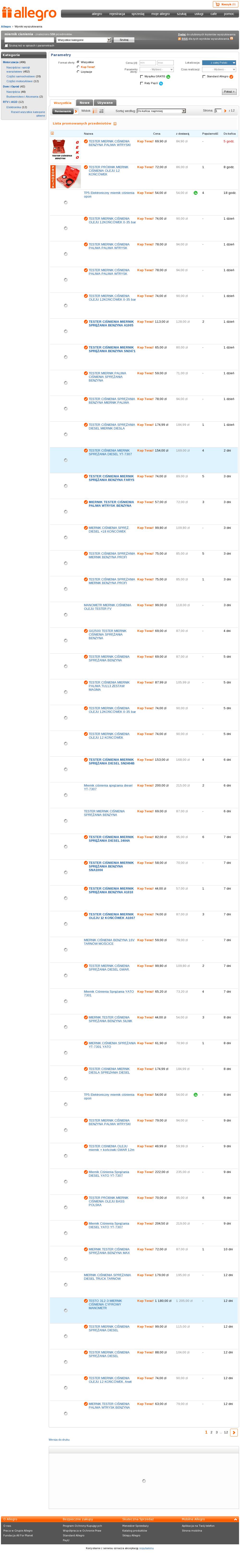

Postprzez Pioteq25 » 15 mar 2007, 20:35
Nie ma co gdybać tylko zrobić porządnie pomiar ciśnienia z próbą olejową i wtedy można coś spekulować co dalej.
Pomiar ciśnienia zrobi każdy warsztat za 20-30zł Można też kupić miernik na allegro za 50zł i robić pomiar samemu.
Pomiar z próbą olejową pozwala na pewne przypuszczenia co do zużycia dołu bądź góry silnika.
Od: 8 lut 2006, 19:26
Posty: 1818 (6/13)
Skąd: opolski mazdaspeed
Auto: UFO 1.8
Postprzez sps-snipers » 15 mar 2007, 21:50
daj mi jakiegos linka z allegro na taki miernik.Warto taki kupic.Kazdy przyrzad i narzedzie sie przyda
Od: 5 sty 2007, 18:46
Posty: 1146
Skąd: Gliwice
Auto: Było : Punto I Prelude II gen Audi 200 5000s , 323F BA , E46 .
Jest : Punto II , Bravo II 1.4 Turbo :)
Postprzez XsiX » 15 mar 2007, 22:07
