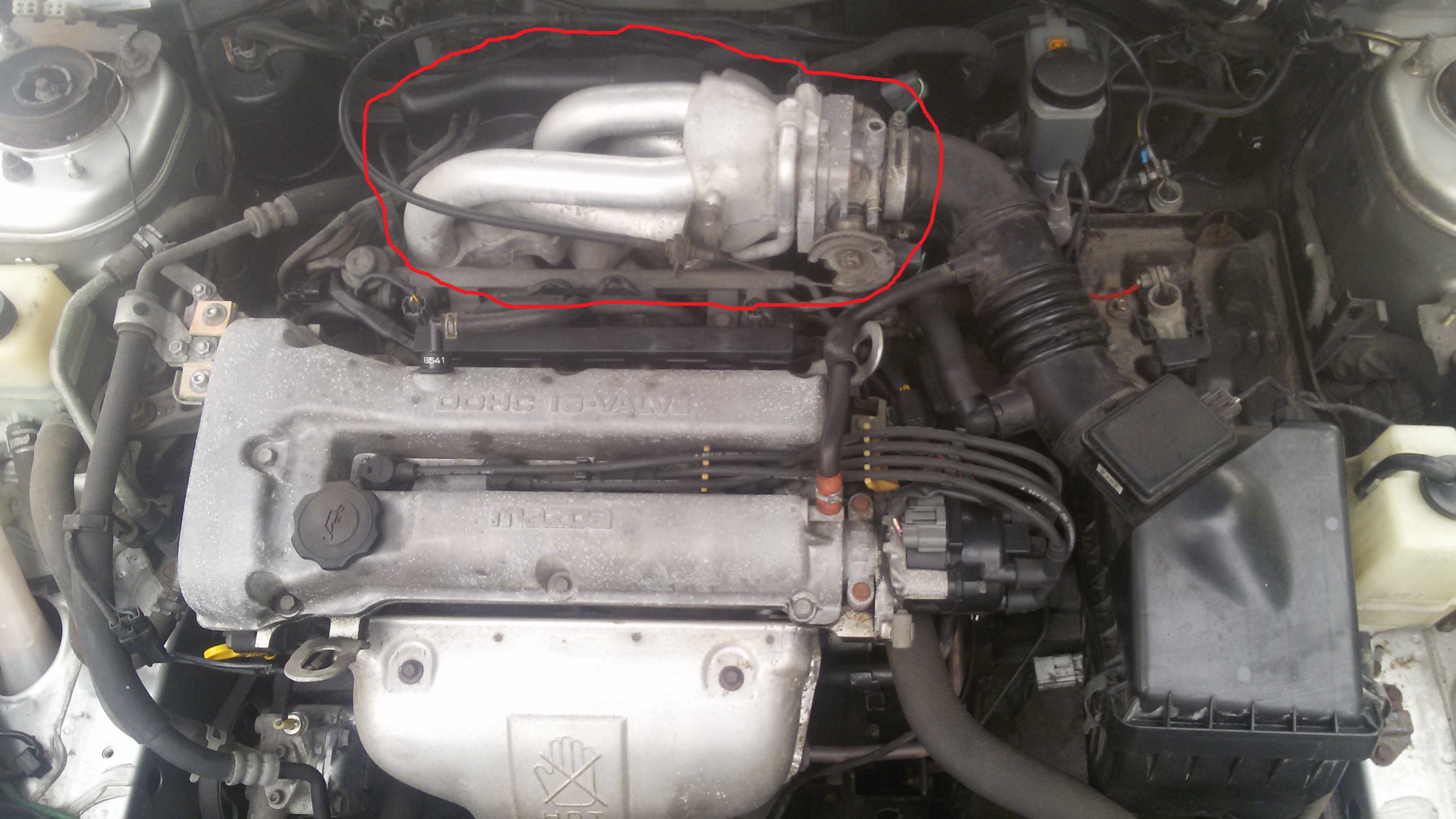

Witam ponownie. Spróbowałem jeszcze raz. Tym razem dioda zaświeciła tylko raz ale długo. Potem już zero reakcji nic nie świeciło. Zlokalizowałem ten dźwięk.
Dźwięk dochodzi z zaznaczonego miejsca.

Postprzez Marek 161BD081 » 22 mar 2018, 07:41
Ten dźwięk chyba ma każdy użytkownik tego modelu – to pracuje zawór biegu jałowego.
Accu musiałoby być chyba naprawdę słabe aby nie dało się kodów odczytać ale nie zaszkodzi spróbować na innym bądź ten podładować.
