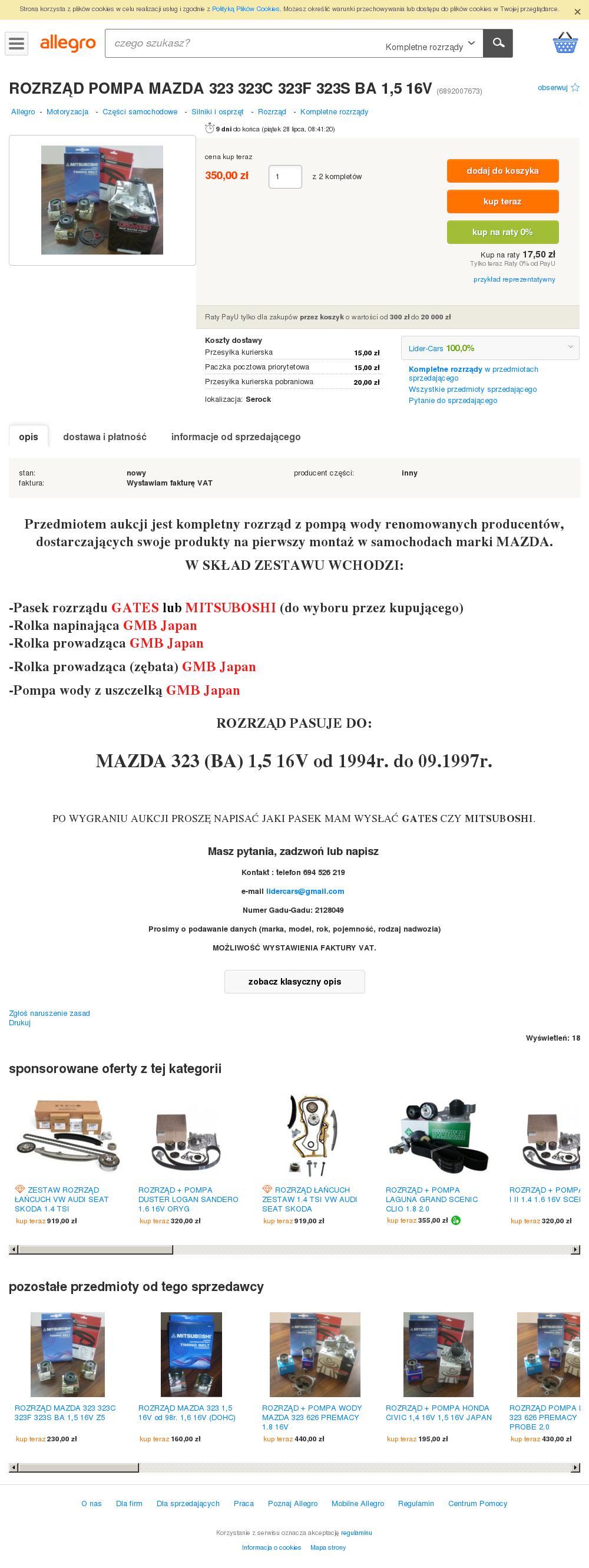

Jednak na allegro znalazłem korzystniejszą ofertę cenową niż w wyżej wymienionych sklepach. Kupował ktoś u tego sprzedawcy? Cena wydaje się bardzo atrakcyjna i zastanawiam się czy nie ma tu jakiegoś wałku: http://allegro.pl/rozrzad-pompa-mazda-3 ... 07673.html

Postprzez Andrzej414 » 18 lip 2017, 16:14
Masz silnik z łańcuszkiem wg. VIN. Tak więc pasek będzie ze 125 zębami. Nic nie kombinuj zatem tylko kup zestaw i można składać. W zależności jakie przebiegi robisz to zastanowiłbym się nad oryginalnym rozrządem. Jeśli jednak Twoje przebiegi są poniżej 10tys rocznie to rzeczywiście można zastosować zamiennik.
