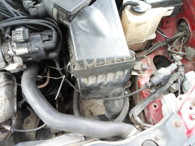

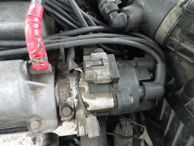

Witam.
Spotkałem się z małym problemem.
Mianowicie posiadam 323F BA 1.5 Z5 96r. i potrzebuje wymienić aparat zapłonowy, jednak nie wiem jaki kupić z uwagi na brak naklejki.
Dlaczego wymieniam?
Silnik poci się na łączeniu z aparatem, ma pękniętą obudowę i zmiana oringu nic nie dała, przy czym coś było kombinowane bo jest dołożona osobna cewka podpięta pod aparat (jakiś magik). Czasem spadają obroty do 500 i wracają na 700 (przepustnica wymieniona), świece wymienione i dalej to samo, możliwe że ma coś wspólnego z tym ów aparat.
Chciałbym to zrobić tak jak to powinno być, ale nie wiem jakiego aparatu szukać...
Z góry dziękuje Wam za rady i pomoc.
Zaraz zejdę do auta i porobię zdjęcia jak to wygląda...

Eh cholera wie , ja mam 2 wtyczki kątowe a w p9 jest jedną kątowa a druga prosta. Do tego jest zrobione obejście przez cewkę i druga kostka nie jest wpieta... Cholera wie czy ona gdzies tam jest... Nic nie widać bo jest dużo przewodów od gazu.

Tylko jutro jadę do elektryka by sprawdził czy jest stara instalacja i da się wszystko podłączyć. Jak wspomniałem jest założona zewnętrzna cewka i jedna kostka nie jest wpięta do aparatu... A pod kablami od gazu nic nie można zobaczyć :)
