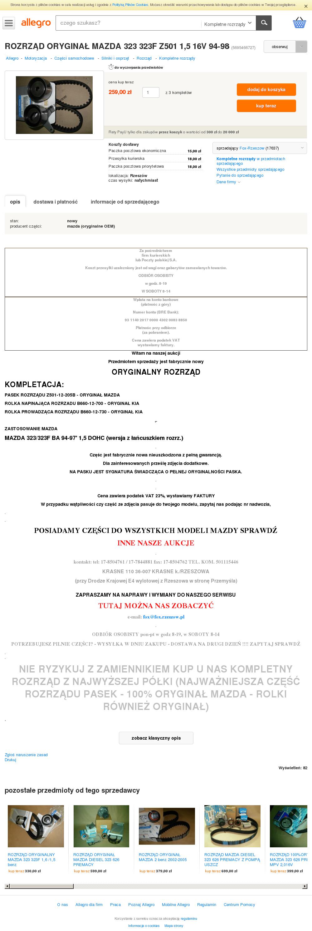

Postprzez rafał88 » 13 lip 2016, 06:57
Ojj zdzierca jakiś :P Taki prosty rozrzad i takie piniądze chce. Ile teraz komplet z paskiem i rolkami?? 250-350zl?? Pompa wody ok 120-140zl. I 200 za robocizne maks przy takim silniczku. Niech wezmie te 800zl z robocizna i komplet z pompą :) Tylko niech Ci zostawi stare graty dla Ciebie.
Tu jest oryginal Mazdy z FOX Rzeszow, jednej rolki brak ale to na luzie dokupi osobno..
http://allegro.pl/rozrzad-oryginal-mazd ... 66727.html
