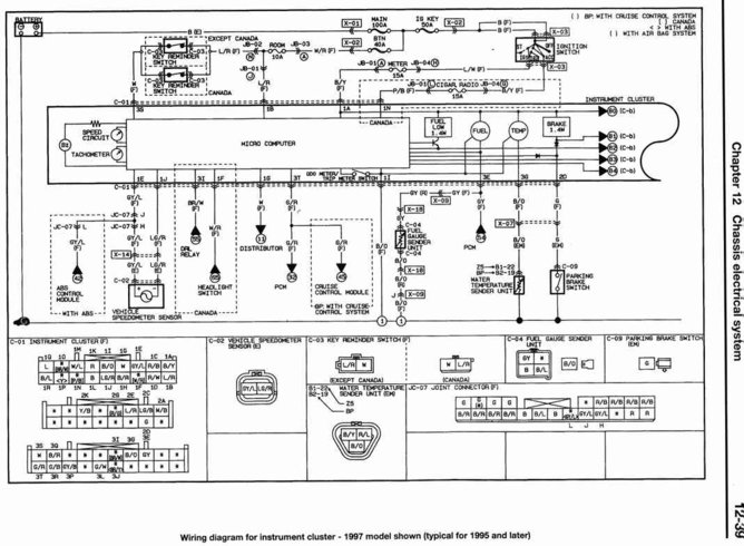

Postprzez Marek 161BD081 » 29 maja 2015, 10:09
Masz "polifta" więc w zasadzie sam możesz go diagnozować – poczytaj np. TUTAJ albo też TUTAJ.
Układ pomiaru temperatury jest prosty dosyć:
I nasuwa się poważne pytanie: jak działa wskaźnik ilości paliwa? Poprawnie czy też oszukuje?

Postprzez Marek 161BD081 » 29 maja 2015, 10:23
Bo to może być jakaś prozaiczna przyczyna w postaci np. braku masy w wiązce do licznika albo coś podobnego.
Pokaż ew. ten schemat swojemu "magikowi" od elektryki.
