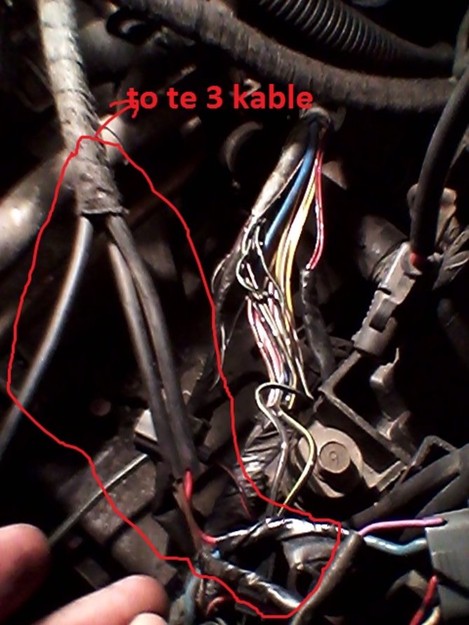

kabel pod maską sie urwał i nie wiem gdzie szedł Pomocy
Postprzez marcin.323f » 23 kwi 2015, 21:50

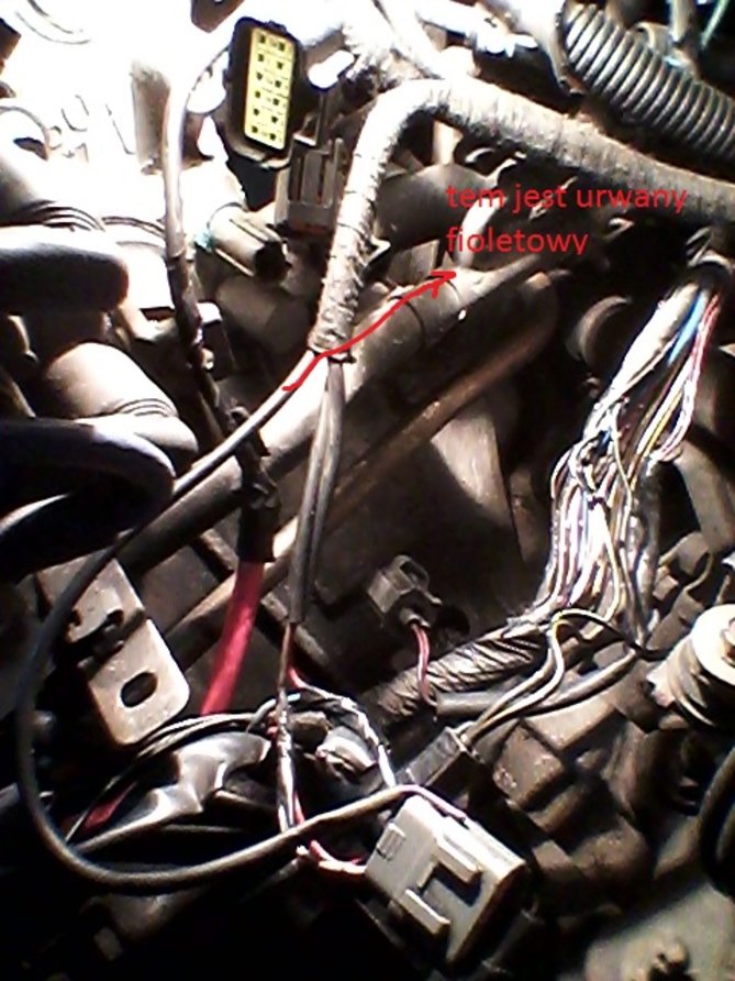

idą trzy kable z wiązki. czerwony brązowy i fioletowy, brązowy i czerwony sa przylutowane do innych kabli. Fioletowy mi lata i nie wiem gdzie szedł prosił bym o jakies zdjęcie albo opis gdzie mógł iśc . silnik 1.5 88km LPG
fioletowy jest najdłuższy.
Ostatnio edytowano 24 kwi 2015, 21:33 przez marcin.323f, łącznie edytowano 1 raz

Postprzez Marek 161BD081 » 24 kwi 2015, 09:17
Czytam któryś raz i ciężko zrozumieć co napisałeś – czy aż tak ciężko jest postawić czasem przecinek czy kropkę? (tylko nie pisz, że nie masz na to czasu!)
To co pokazałeś to nie wygląda mi na oryginalny element instalacji auta – może napisz gdzie idzie ta 3-przewodowa wiązka to będzie łatwiej.
Nie jest to związane przypadkiem z instalacją lpg?
P.S. i uzupełnij proszę profil o lokalizację bo bywa to przydatne.

Postprzez marcin.323f » 24 kwi 2015, 21:48
Mam zamontowana instalację LPG . Wiązka wygląda na oryginalną ale właśnie dziwi mnie to że te kable są lutowane do innych. więc możesz mieć rację że od gazu. Ta wiązka wchodzi do kabiny do środka ,dalej nie wiem gdzie idą .

Postprzez Marek 161BD081 » 24 kwi 2015, 22:14
Zapewne idzie to do przełącznika od gazu.
Popatrz na wiazkę idącą do aparatu zaplonowego i szukaj tam podobnych lutowań.
Raczej nie masz chyba "sekwencji"?

Postprzez marcin.323f » 26 kwi 2015, 17:46
mam sekwencyjny gaz. umówiłem sie już z gazownikiem jutro mi sprawdzi instalację i dam znać.

Postprzez flywin » 10 maja 2015, 22:12
brązowy jest od sygnału z cewki WN
Fiolet Sonda Lambda
Czerwony + po stacyjce
