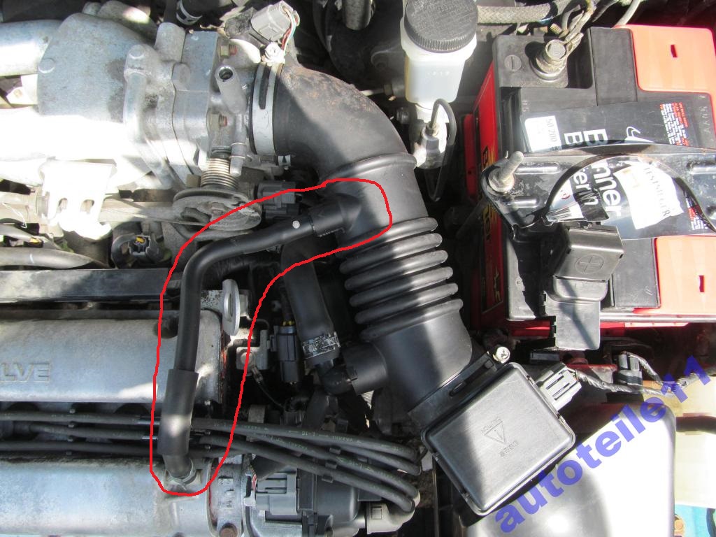

Żeby nie zakładać nowego wątku. Gdzie mogę dostać ten przewód, który wchodzi w rurę dolotową? Stwardniał i pękł. Obojętnie jaki aby średnica się zgadzała sprawdzi się?

Kup waz o takiej srednicy i zaloz tak zeby sie nie zagial a jeszcze lepiej pozbadz sie go, zaslep krociec od strony harmonijki a na ten w pokrywie zaloz filterek na odme.

Tak. Dobrałem w sklepie o takiej samej średnicy i nawet kształcie wygięcia. Tylko go skróciłem do odpowiedniej długości bo był za długi.
