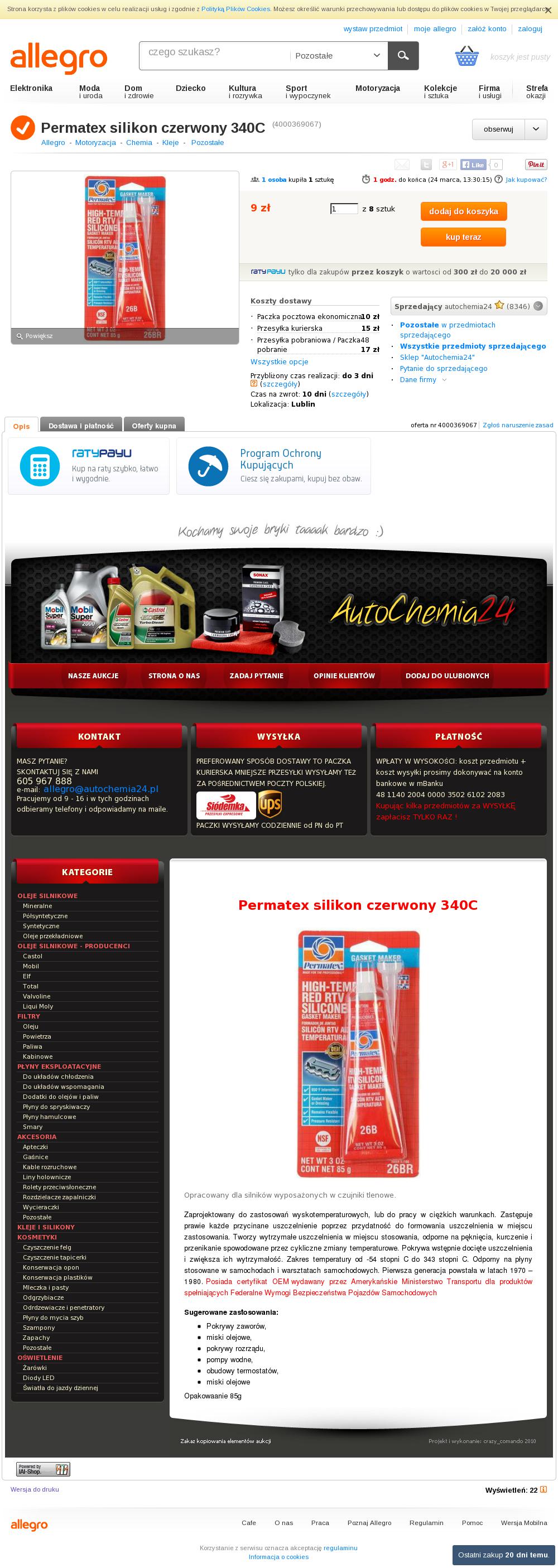

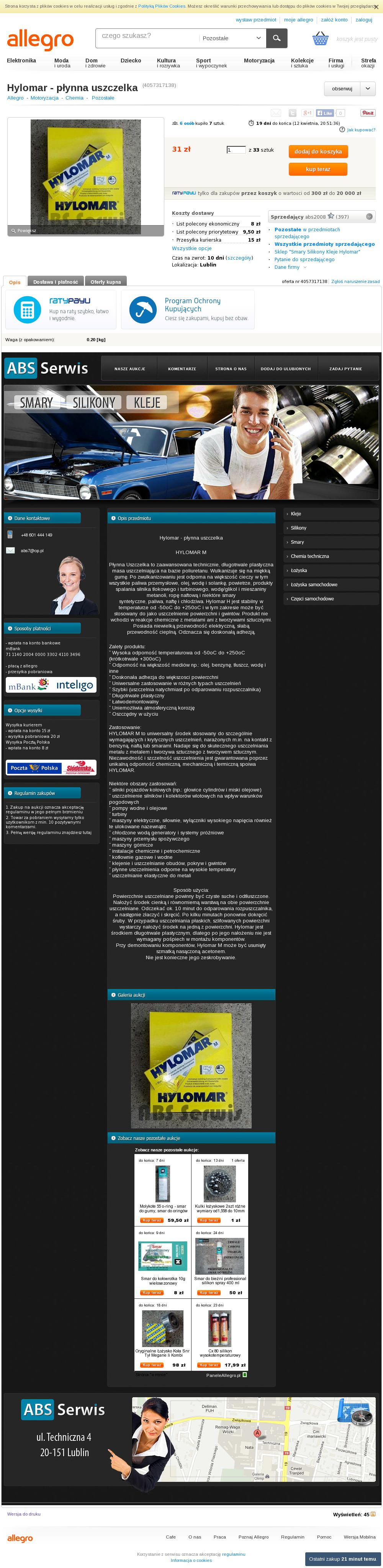

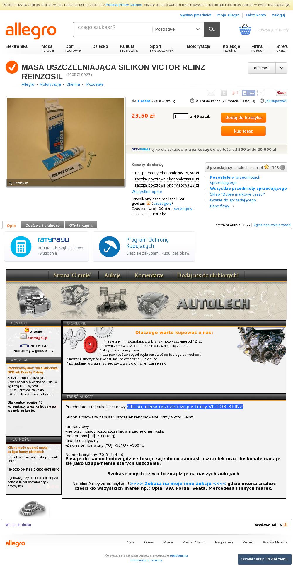

Cześć.
Wiem, że na forum istnieje już kilka podobnych wątków, jednak wynika z nich tyle, że ile osób tyle opinii.
Niedługo planuję wymianę oleju i przy okazji chciałbym odkręcić i wyczyścić miskę olejową.
Wiadomo, odkręcić łatwo, jednak w jaki sposób przymocować z powrotem?
1. czy faktycznie są tam jakieś uszczelki w kształcie półksiężyca? Jeśli tak, to czy faktycznie są niezbędne?
2. na co kleić michę?
HYLOMAR
VICTOR REINZ REINZOSIL
– czy starczy
CZERWONY SILIKON ?
– czy starczy

massnow napisał(a):1. czy faktycznie są tam jakieś uszczelki w kształcie półksiężyca? Jeśli tak, to czy faktycznie są niezbędne?
Jesli sama dolna czesc to nie ma tam zadnych uszczelek.
massnow napisał(a):2. na co kleić michę?
Dirko/Reinzosil.
Przemek323c
Dokładnie tak jak Przemek323c pisze...
Półksiężyce są w drugiej części miski – taki duży aluminiowy odlew ponad tą miska stalową.
Koszt tego w Carspeedzie to 140zł za komplet (2 sztuki). Ja ich nie wymieniałem, chociaż nie były w idealnym stanie
. Jeżeli robisz tylko tą miskę stalową to nie ma tam żadnych dodatkowych uszczelek jedynie uszczelniacz.
Do uszczelnienia tylko Elring Dirko, albo Reinzosil. Żadnych innych szczególnie tych czerwonych badziewi. wcześniej robiłem Primerkę to 3 razy silnik rozkładałem bo ciągle ciekło
. W końcu złozyłem na Reinzosil i był spokój. Teraz robiłem Madzię to akurat trafił mi się Dirko i też jest spokój.

Dzięki za odpowiedź. Oczywiście miałem na myśli dolną część miski.
Zaopatrzyłem się w Dirko, i jutro ruszam na kanał. Czy mógłbyś coś lechuk napisać jak powinienem postępować z dirko? Cienka ścieżka, czy rozsmarować na całej powierzchni palcem? Mokre – mokre, czy tylko na miskę? I w końcu, czy wystarczy godzina, czy trzeba czekać dłużej przed zalaniem?
Wg instrukcji mokry – mokry, odczekać min. 30min. Ale wiesz, co doświadczenie, to doświadczenie
- Od: 24 mar 2014, 12:47
- Posty: 4
- Auto: Mazda 323f '95 Z5
Ja robie jednolita warstwe i wygladzam lekko palcem. Trzeba troche wyczucia bo nikt na milimetry nie poda. Miska tez moze byc deczko krzywa i trzeba grubiej. Mokro na mokro z 2 stron i godzinka powinna wystarczyc ale lepiej zostawic na noc. Caly sekret w dokladnym czyszczeniu i odtluszczaniu.
