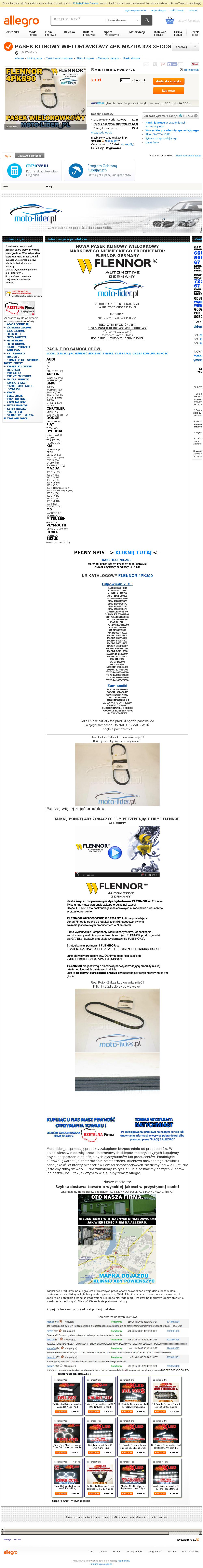

Czy jeśli zakupie dwie sztuki tego paska ( http://allegro.pl/pasek-klinowy-wieloro ... 06972.html ) to będzie OK? :)

ja bym z allegro nie zamawial tylko poszedl do zwyklego sklepu motoryzacyjnego i powiedzial co ci potrzebne. Dobiora paski z katalogu i bedziesz miał pewność. poza tym paski maja rózna długosc wiec kupno dwóch takich samych mija sie z celem
