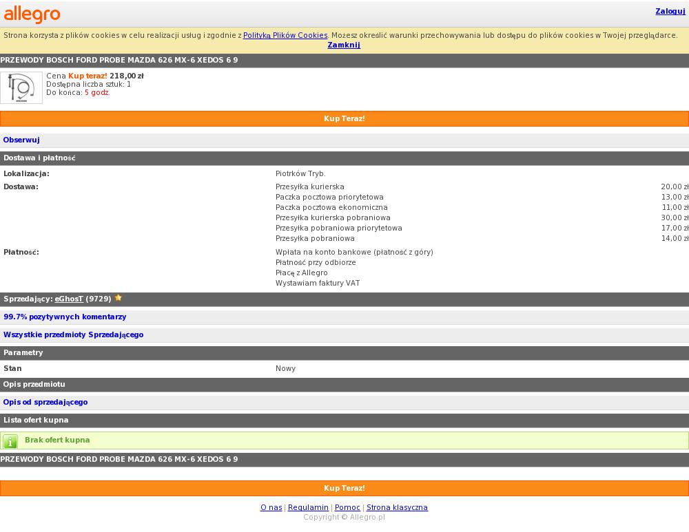

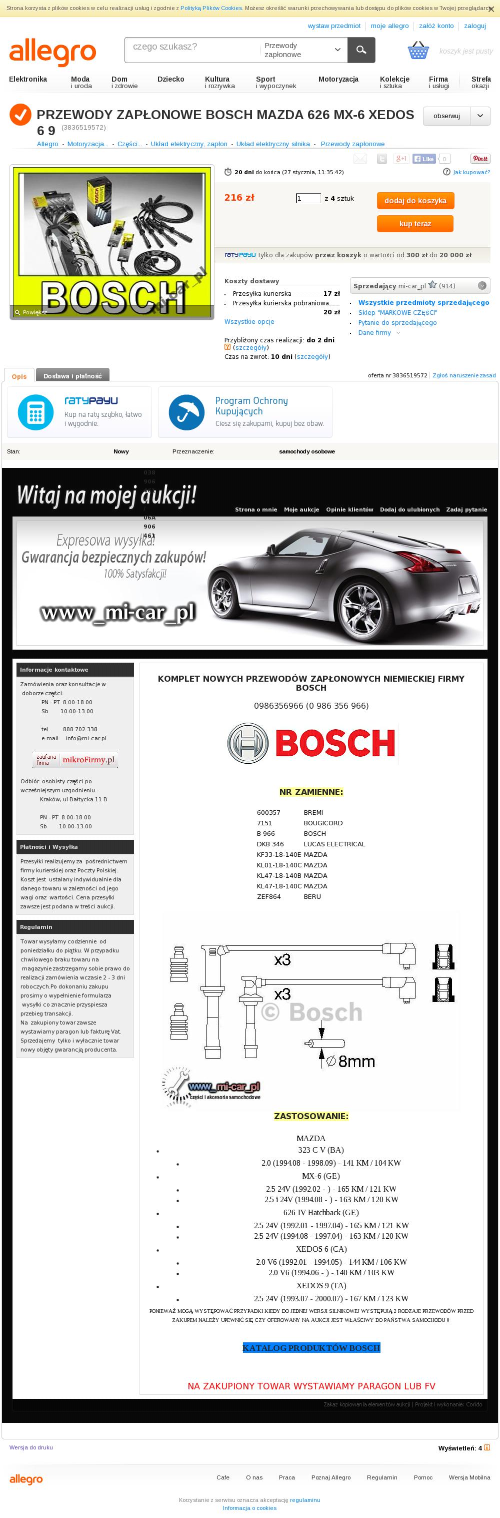

Prąd zjadł prostownik... A mianowicie wszedł w tryb zimowy i sobie aku rozładował po to aby naładować ;) Wróciłem do klasyki i zwykłego prostownika.. Po użyciu nc-123 złącze działa jak nowe ale błędów nie wypluło żadnych.. No z wyjątkiem 09-czujnik temp. ale to dlatego że sam go odpiąłem dla sprawdzenia.. Garbage1989 cóż zbyt wysoką temperaturę bym wyeliminował, świece również bo są nowe razem z cewką zmieniane.. A do przewodów mogę się przyznać że stare.. Jednak może jakaś mała podpowiedź gdzie takowe kupić nie wydając 700zł?

nie wiem ile kosztuje komplet kabli do V6 ale nie powinny tyle kosztować zwarzywszy na to że za 160 zeta mam komplet kabli do Z5 od Championa więc to dziwne ale tak jak mówię nie jestem zorientowany w cenie kabli do V6

Taką kwotą mi rzucili w sklepie w którym kupowałem cewkę, przy okazji i te nieszczęsne kable chciałem wymienić ale cena zdecydowała iż tego nie zrobiłem... ps: Garbage1989 ja latam Horetem ;)

Postprzez krzysek71 » 6 sty 2014, 07:12
Od: 22 cze 2010, 21:52
Posty: 805 (0/6)

Postprzez krzysek71 » 6 sty 2014, 13:04
Posty: 805 (0/6)
Postprzez Pająk » 6 sty 2014, 13:55
No to ładnie chcieli mnie załatwić :/ kupię cewkę przewody i będę jeździł na razie na fabrycznych rozwiązaniach bo raz że samochód mi potrzebny a dwa że nie mam ciepłego miejsca na dłubania niestety. Ale faktycznie sylwo muszę przyznać iż mniej więcej takie plany są na to autko ;)
