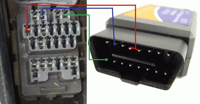

Korzystanie z tej metody wymaga zakupu interfejsu diagnostycznego. Ja skorzystałem z taniego "chińskiego zamiennika" interfejsu diagnostycznego ELM327 w wersji 1.5 Bluetooth łatwo dostępnego na popularnych portalach aukcyjnych.

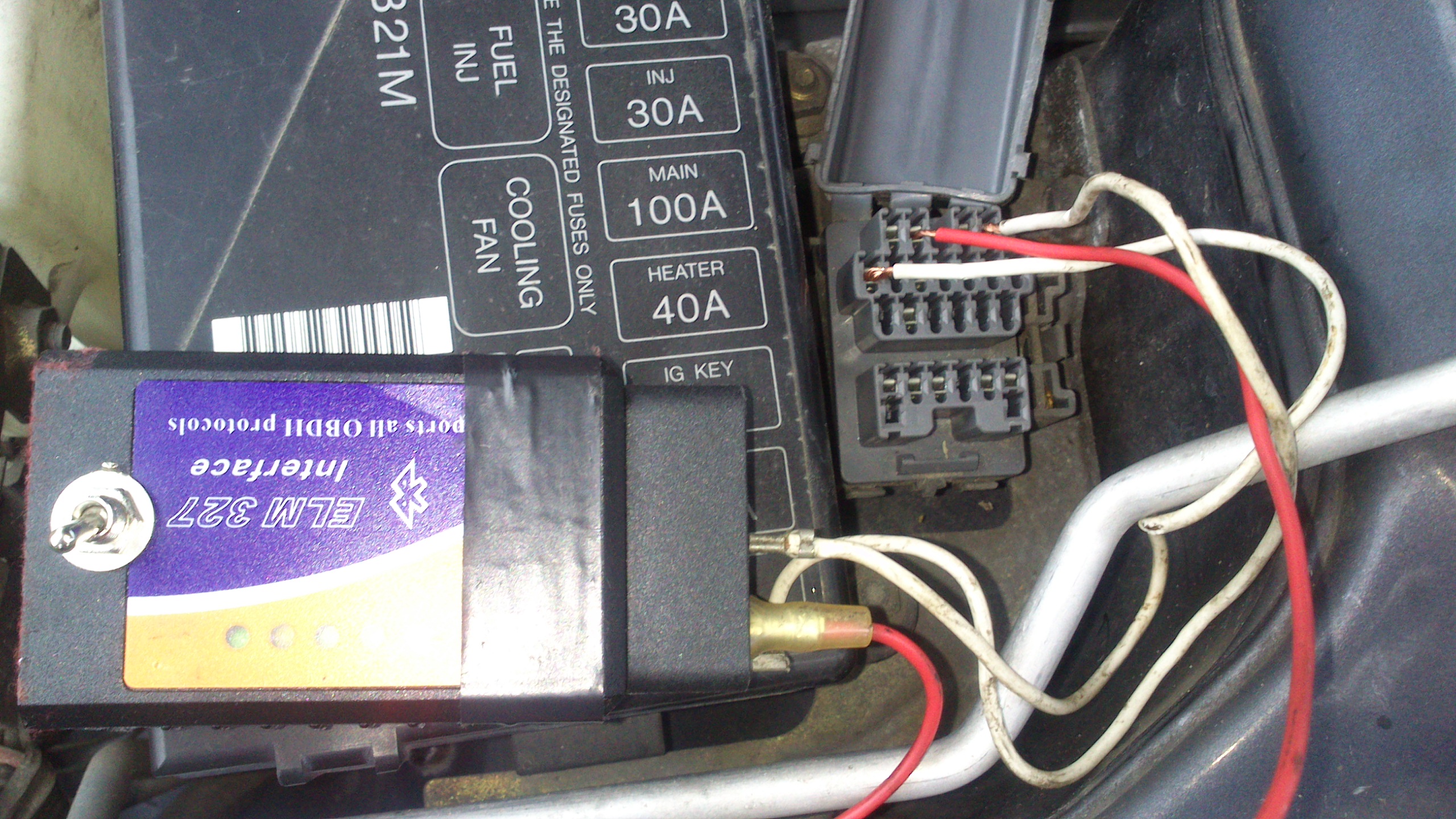

Do podłączenia interfejsu do samochodu wyposażonego w 17 pinowe złączę diagnostyczne potrzebne są trzy przewody:
od GND do pinów 4,5(masa)
od B+ do pinu 16(zasilanie)
od MEN do pinu 7 (linia K ISO9141-2).
Z informacji zamieszonych na stronie autorów programu wynika że taka konfiguracja połączeń zadziała z większością samochodów Mazda wyposażonymi w złącze DLC.
Z odmiennego sposobu komunikacji korzysta np. Mazda 626 GF w wersji przed faceliftingiem. W tym przypadku potrzebne są cztery przewody. Dwa wykorzystywane są do zasilania interfejsu, a druga para do komunikacji poprzez protokół J1850 (piny 2 i 10 interfejsu ELM 327).
Po włączeniu zapłonu powinna zaświecić się dioda sygnalizująca prawidłowe zasilanie interfejsu ELM 327. Jeżeli urządzenie jest prawidłowo zasilone możemy przystąpić do instalacji interfejsu w systemie. Niezależnie czy posiadamy interfejs wyposażony w złącze USB, czy tak jak ma to miejsce w moim przypadku interfejs Bluetooth należy prawidłowo przyporządkować mu odpowiedni identyfikator portu szeregowego.

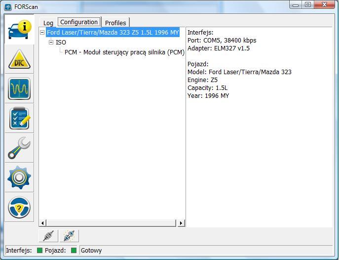

Kolejną czynnością jest instalacja programu FORScan, proces jest bardzo intuicyjny i nie będę go szczegółowo opisywał, a następnie konfiguracja programu która sprowadza się do wybrania języka interfejsu oraz wskazania identyfikatora portu szeregowego na którym pracuje interfejs.

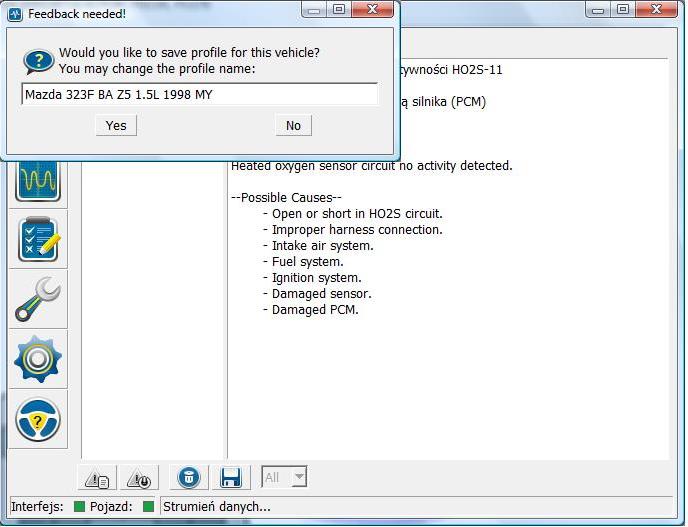

Następnie z pierwszego modułu aplikacji "Informacje o interfejsie i pojeździe" klikamy na ikonkę "Połącz z pojazdem". Gdy komunikacja zostanie nawiązana prawidłowo, zostanie nam zaproponowana nowa nazwa profilu dla diagnozowanego modelu.
Przy połączeniu program próbuje nawiązać komunikacje z modułami samochodu a następnie dokonuje odczytu zarejestrowanych błędów. W zakładce konfiguracja możemy sprawdzić drogę i rodzaj komunikacji użytej do transmisji, oraz podejrzeć parametry diagnozowanego pojazdu.
Jak widać komunikacja z samochodem Mazda 323F z silnikiem Z5 odbywa się z użyciem protokołu ISO przez interfejs ELM327 v.1.5 podłączony do COM5 komputera.

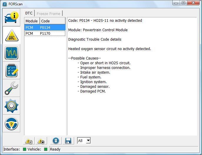

Aby dokonać przeglądu odczytanych błędów wybieramy moduł DTC "Odczyt kodów usterek".
Jak widać w module sterowania silnika PCM zostały zarejestrowane dwa błędy sugerujące uszkodzenie sondy lambda, a dokładnie uszkodzenie w obwodzie zasilania podgrzewacza sondy. W dolnej cześć okna umieszczone zostały dwie ikony oznaczone wykrzyknikiem. Pierwsza umożliwia nam ponowny odczyt zarejestrowanych błędów, druga natomiast umożliwia nam ich wykasowanie po wykonanej naprawie.

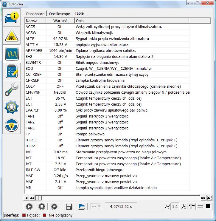

Trzeci w kolejności moduł "oscyloskop" pozwala nam na podglądanie w czasie rzeczywistym niektórych parametrów i informacji zarejestrowanych przez sądy oraz czujniki w formie "tablicy rozdzielczej", wykresów lub prostej tabeli.
Również informacja pochodzące bezpośrednio z czujników może być pomocna w diagnozowaniu nieprawidłowości działania silnika.

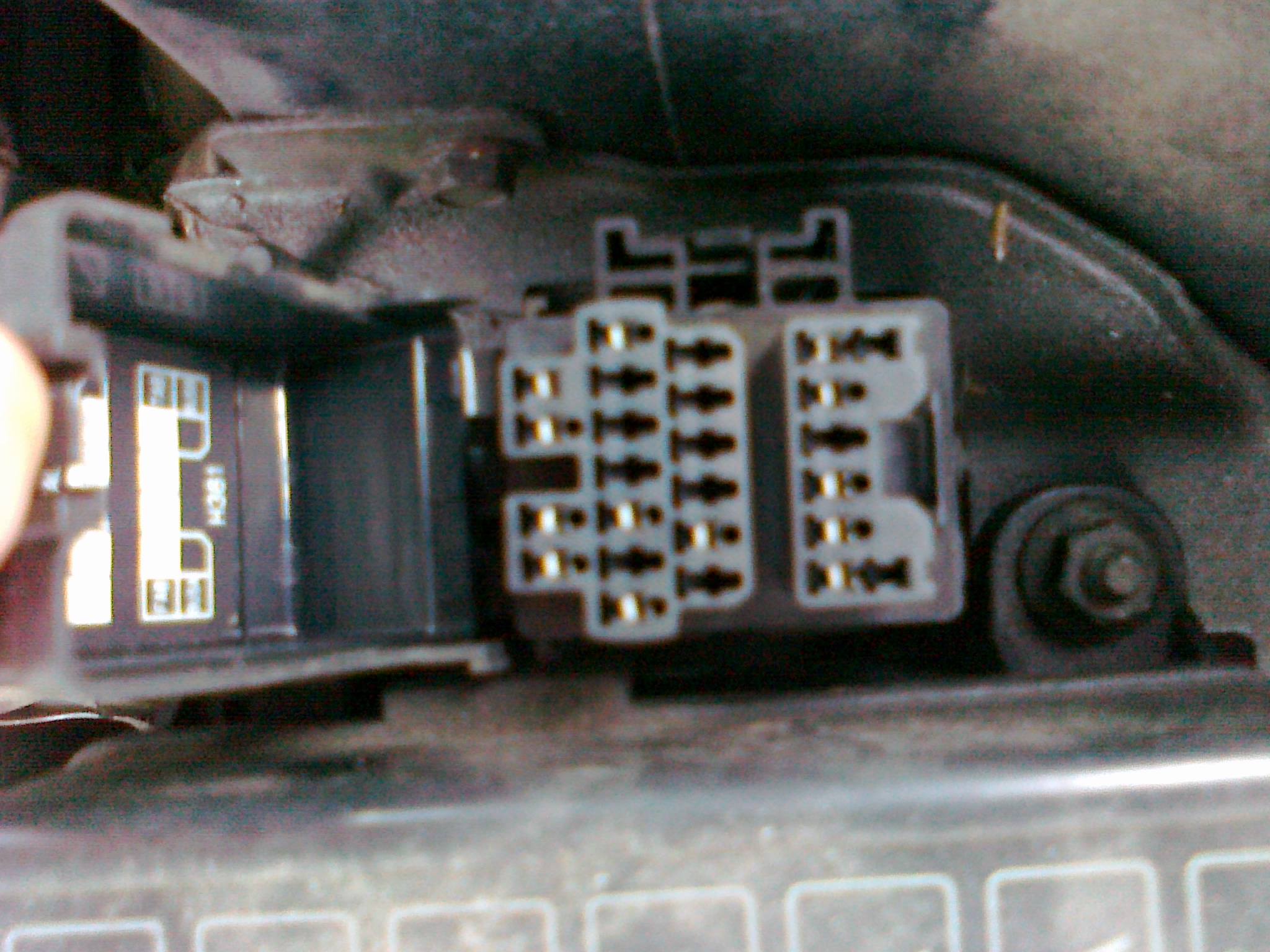

Madik napisał(a):..., Madzia 323f 1.5 z5 z 95' a jezeli chodzi o ten drugi wariant to te piny 2 i 10 to gdzie to wpiac do gniazda w aucie... oto moje gniazdo...
Pod dwa piny znajdujące się na twoim zdjęciu u góry, na prawo od zasilania (B+). Na stronie producenta programu jest instrukcja gdzie podłączyć http://forscan.org/howto.html#ht2
Tylko u Ciebie jest jeden pin więcej niż ja ale i tak brakuje tego drugiego, więc raczej nic z tego.

flywin napisał(a):pytanie do was jak podłączaliście Masę tak jak kolega w pierwszym poście (2 piny) czy tak jak piszę na stronie ForScan How To?
To połączenie na schemacie to jedynie moja sugestia. Ja podłączyłem oba piny bo było mi tak wygodniej,a i tak w moim ELM327 oba piny są wewnętrznie zwarte.
Madik napisał(a):U mnie nie dziala, nie ma polaczenia z ECU, sam modul bluetooth dziala tylko nie widzi ecu, podlaczylem pod ten pin 7 do MEN , Madzia 323f 1.5 z5 z 95' a jezeli chodzi o ten drugi wariant to te piny 2 i 10 to gdzie to wpiac do gniazda w aucie... oto moje gniazdo...
Wg zdjęcia Twoje gniazdo diagnostyczne zawiera pin (MEN) do komunikacji w standardzie ISO9141jaki i również pin do komunikacji w standardzie J1850PWM (Bus + line).Nie spotkałem się wcześniej z takim rozkładem pinów, gdyż te ,które widziałem miały piny tylko ISO lub tylko J1850PWM .

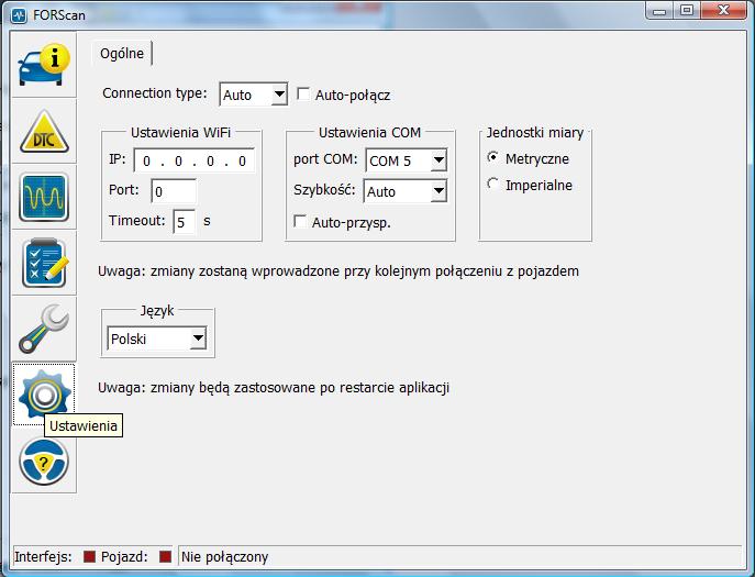

Witam wszystkich. Zakupiłem ostatnio ELM 327 i mam mały problem. Mam Mazde 323f BA rok 1996 silnik 1,8 BP.Podłączyłem zgodnie z instrukcją którą znalazłem na forum viewtopic.php?f=116&t=161620. Po podłączeniu zapala sie czerwona kontrolka na interfejsie 2014-01-30 17.06.11.jpg i teraz pytanie:czy ona oznacza niepoprawność połączenia?? Próbowałem się połączyć przez BT ale niestety nie wykrywa żadnych urządzeń. Prosze o wyrozumiałość i w miarę możliwości o odpowiedź.
“Nadsterowność wzbudza strach w pasażerach. Podsterowność – w kierowcy”
- Od: 26 cze 2011, 10:40
- Posty: 6
- Skąd: Łask
- Auto: Mazda 323f BA 1.8 16V
Czerwona lampka oznacza tylko podłączenie zasilania do ELM'a
Aby go używać musisz w kompie sparować go (odszukać i połączyć via BT) oraz określić nr portu COM.
