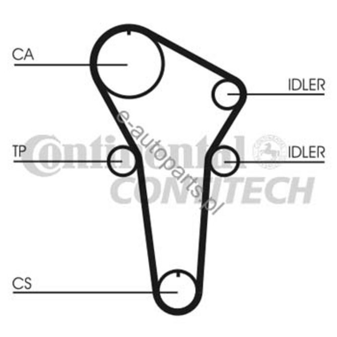

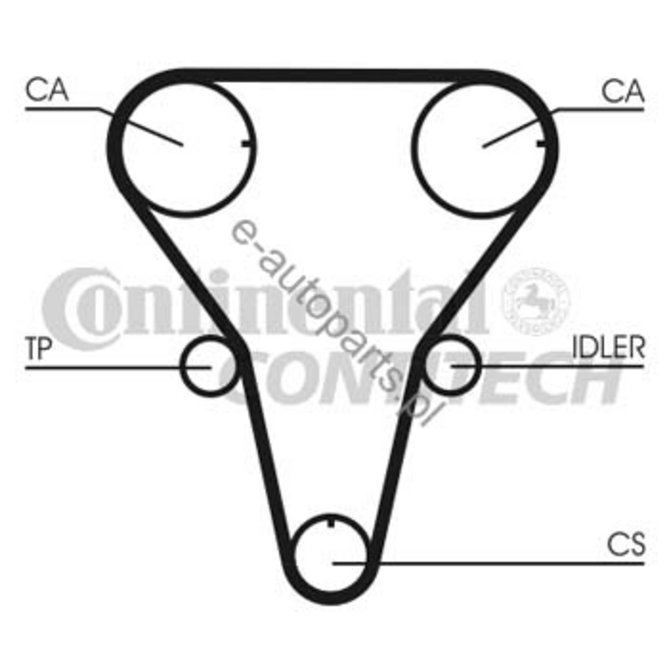

Postprzez JapanBA » 31 sie 2013, 13:49
Dokładnie to są dwa różne paski o różniej ilości zębów, jak zostały pomyloneto jest właśnie efekt jaki nam opisujesz.
123 i 125 zębów.

W "nowym" silniku robili rozrząd – zgodnie z fakturą: pasek rozrządu (symbol CT899); dodatkowo pompę wody (D13030) i uszczelniacz wału tylnego (U-83X100X9L). Silnik kupiłem bez aparatu zapłonowego.
