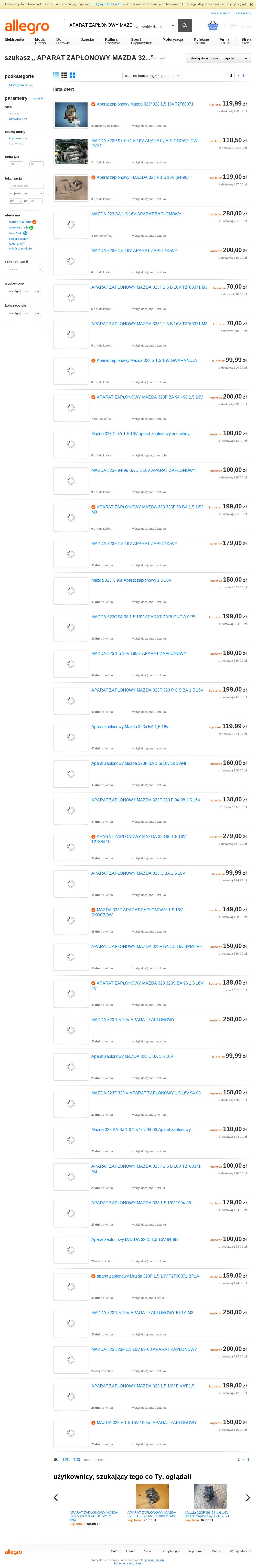

Podepnę się pod temat. Samochód po deszczach i dużych kałużach na drugi dzień nie chciał odpalić. Znajomy sprawdził i powiedział, ze nie ma iskry, a prąd dochodzi do wtyczki z 3 pinami. Dziś jeszcze podepnie diody i z czyta błędy ale najprawdopodobniej to coś z aparatem zapłonowym. I moje pytanie na zapas. Który z tych będzie pasował do Mazdy 323f 1,5 16V 94r benzyna?
http://allegro.pl/listing/listing.php?string=+APARAT+ZAP%C5%81ONOWY+MAZDA+323+1.5+16V
Zastanawiam się dlaczego taka różnica cen jak wszystkie używane. I co jeszcze trzeba dokupić przy takiej wymianie? Jest gdzieś fotorelacja z wymiany tego aparatu?
