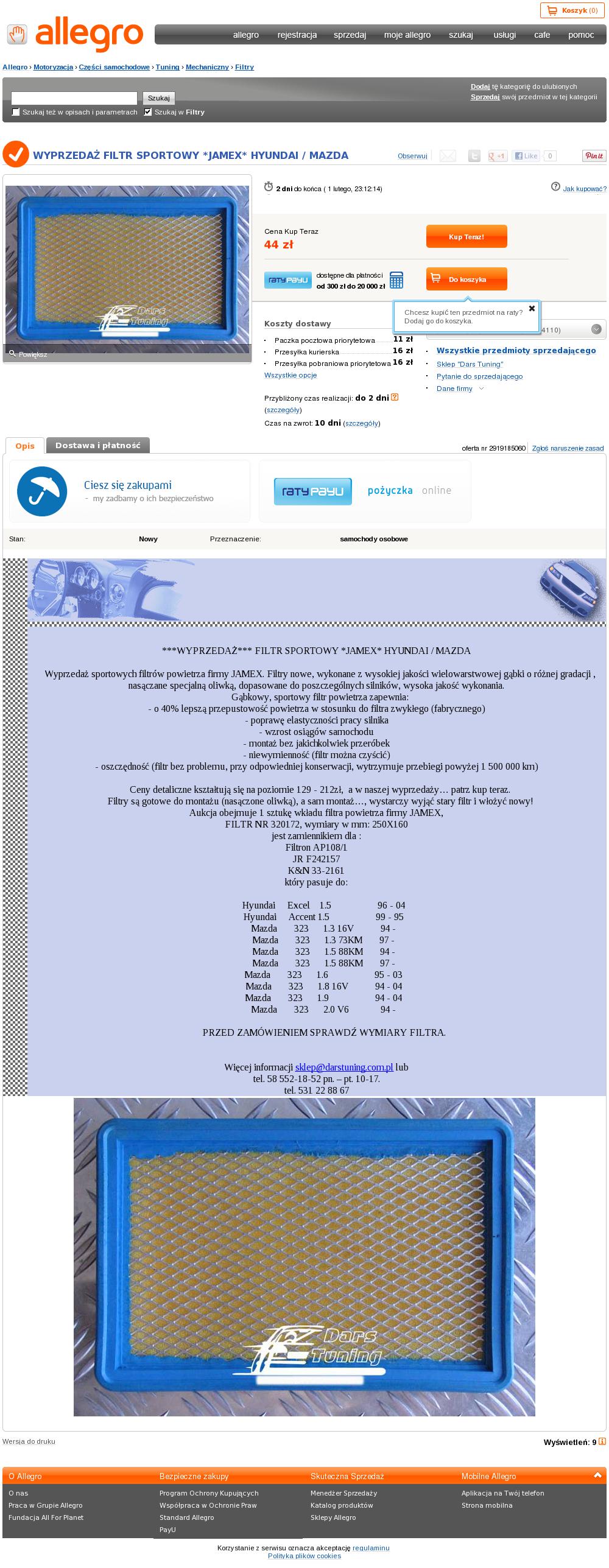

A co do filtra, no tutaj zaczęły się dywagacje, bo niektórzy mówią, że nie daje basowego dźwięku i ogólnie nie opłaca się montować stożka. A inni bardzo polecają taką operację. Czy stożek na prawdę zmienia dźwięk? Kolega jeszcze poleca coś takiego:
http://allegro.pl/wyprzedaz-filtr-sport ... 85060.html
Bo zapewnia do 30% większą przepustowość... jednak co do dźwięku... silnik będzie cichszy.

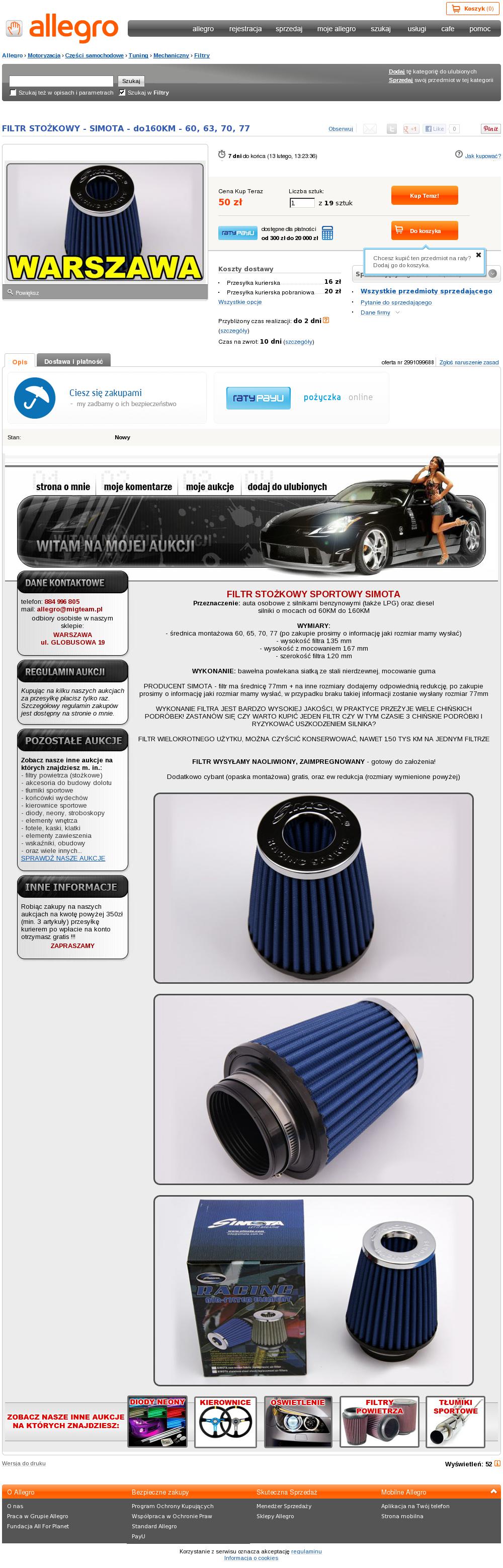

To co z tym stożkiem, simota, to już wiem... a co konkretnie?
Np ten może być?
http://allegro.pl/filtr-stozkowy-simota ... 73171.html
Wystarczy tylko wywalić oryginalną puchę z filtrem i na koniec rury założyć stożek?

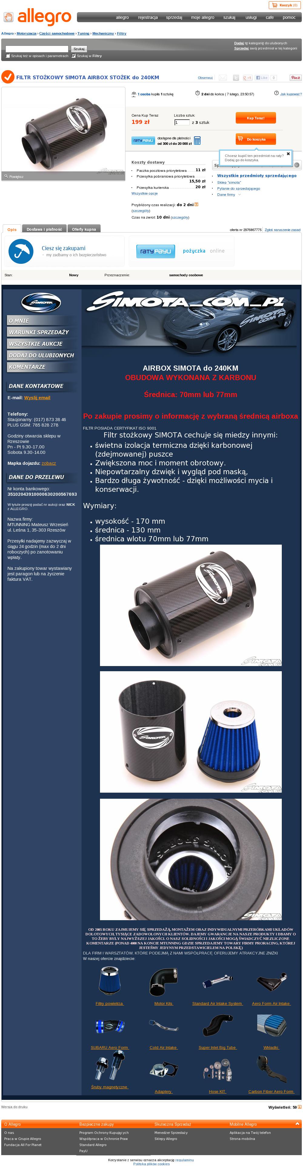

A gdyby stożek upchać w puchę od oryginalnego filtra powietrza? Tam jest taka plastikowa obudowa, ale skąd powietrze łapie nie wiem. Przypominam, że nie zależy mi na wzmocnieniu osiągów.
Jest jeszcze taka opcja:
http://allegro.pl/filtr-stozkowy-simota ... 67775.html
Z tym, że do niego trzeba doprowadzić rurę z powietrzem, np od dołu zderzaka.
Wg. mnie, każdy montaż stożka na dole silnika będzie owocował zachlapaniem go przez wodę/błoto. Niestety moje miasto to jedna wielka kałuża co roku przez całą jesień i wiosnę...\

Ja mam taki stożek jak teraz pokazałeś chyba + spiro rura do zderzaka żeby zimne powietrze do airboxa ciągnęło + złączki sylikonowe jacky auto i kawałek rury z nierdzewki, wygląda to u mnie tak. Aha i jeszcze mam filterek na odmę również Simota. Kupiłem wszystko w komplecie (airbox ze stożkiem, rury, złączki, filterek na odmę) lekko używane za 200zł + wysyłka, także myślę że jak chcesz zmieniać na stożek to warto trochę się rozejrzeć w temacie bo można dużo taniej kupić :D Po przedmuchaniu stożka kompresorem filtr jest jak nowy :)

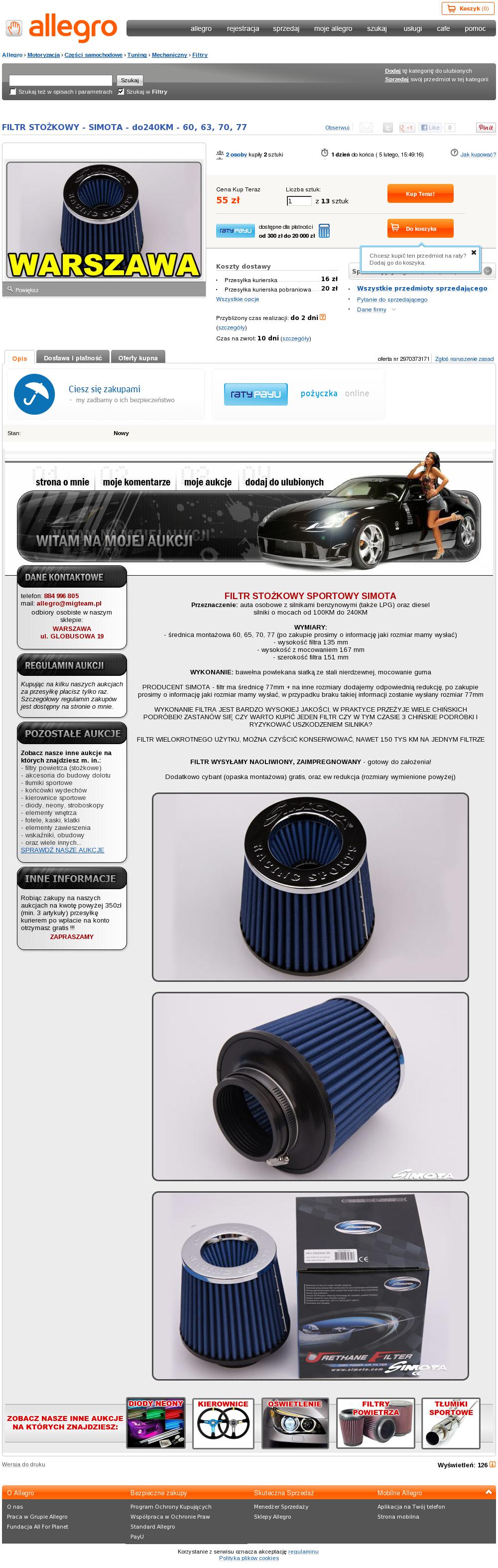

Dobra, zakładamy teraz taki wariant (jestem z grubsza laikiem). Mam gościa, co trochę dłubie i ogólnie był mechanikiem sporo czasu ale zmienił fach na informatyka. Załóżmy, taki wariant, wali mi to, czy stożek będzie zasysał ciepłe czy zimne powietrze. Chciałbym tylko go założyć po to, żeby zmienić dźwięk.
Co muszę zrobić?
1. Kupuję stożek z wejściem 77mm.
2. Wywalam oryginalny filtr.
3. Montuję stożek na tą rurę, która wchodziła do filtra za pomocą opaski zaciskowej.
Tak? Czy coś jeszcze trzeba zrobić?
I czy ten filtr się nadaje do tego zabiegu:
http://allegro.pl/filtr-stozkowy-simota ... 99688.html
Od: 18 cze 2012, 10:05
Posty: 146
Skąd: Gdynia
Auto: Mazda 323F BA Z5 1.5 16V 95'
Postprzez radar88 » 5 lut 2013, 23:11
Tak nadaje się , lecz będziesz musiał dorobić sobie łapę, ponieważ stożek nie ma na czym się oprzeć a on trochę waży, przez co grozi to uszkodzeniem rury dolotu.
