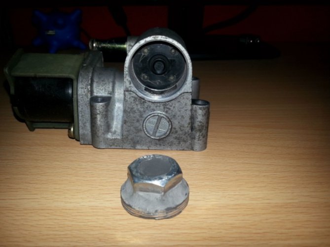

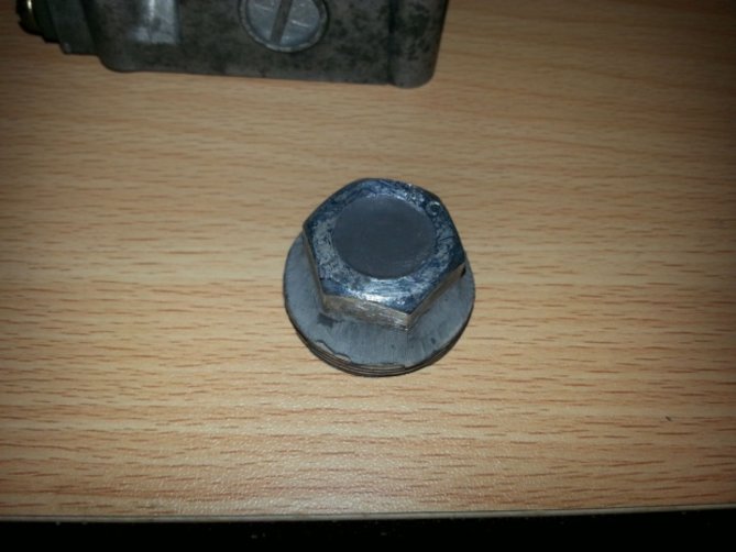

Niedawno też czyściłem przepustnice bo wariowały mi obroty. Na zimnym silniku miałem 3000 a na ciepłym pojawiały się spadki po dodatkowym włączaniu urządzeń i falowanie na luzie. Oczywiście nie odbyło się bez odkręcenia tej plastikowej zaślepki żeby wyregulować zawór bimetaliczny ale rozwiązałem to inaczej niż zastąpić go metalowym od tokarza. Kupilem Klej Auto Weld CX-80 – spawanie na zimno, oczywiscie próbowałem wszystkiego i opalarka i rozpuszczalniki nawet gotowałem go
i nic wiec zrobiłem klucz
Zrobiłem 4 otwory na wylot wiertlem 5mm i odkręciłem za pomocą malego młoteczka u mnie sie nie rozleciało wiec uważajcie nie daje gwarancji, ze u was tak samo będzie, jest to kruchy plastik. U mnie zawór był nieszczelny już w temperaturze pokojowej wiec wystawiłem go za okno temp. 0 i ta czarna kontra co na początku postu jest wyjaśnione doszczelniłem zawór .Oczywiście wcześniej wszystko umyłem benzyną. Dalej wziąłem się za krokowca. Śrubę naprzeciwległą wykręciłem i wyczyściłem żeby chodziła trochę luźniej bo jest zabezpieczona przed wykreceniem. Zawór elektryczny miałem nieszczelny więc trochę rozciągnałem sprężynke i ustawiłem śrubkę mniej więcej w połowie regulacji. Wszystko skręciłem do kupy i tak ustawiłem żeby zawór był szczelny, dla pewności zasilaczem 12V sprawdziłem czy zawór się otwiera. Teraz przyszedł czas na naprawę plastikowej zaślepki. Klej jest dwuskładnikowy i po utwardzeniu jest jak beton. Na zdjęciu pokazałem wam patent jak zrobić żeby była mozliwosc wielokrotnego zaglądania do zaworka w razie poprawiania regulacji .Teraz trzeba wypełnić powstałe dziurki po kluczu i nakleić dużą nakrętkę i wypełnić ja po brzegi. Tasma zabezpieczcie gwint bo ta masa jest jak miód i będzie się rozpływać. Zaślepkę już wkręcałem na drugi dzień jedynie nie wiem do końca czy trzeba ją uszczelnić w 100% bo przepuszcza powietrze, ale wolał bym tego uniknąć bo znów będzie ją ciężko odkręcić możne wypowie się ktoś kto wie w 100% jak powinno być
Już pozostał tylko montaż najlepiej to zrobić na zimnym silniku. Odpalić samochód i śrubką od krokowca wyregulować obroty. Ja narazie ustawiłem 1500 obr. teraz czekamy na zagrzanie sie silnika mostkujemy TEN GND i ustawiamy obroty na 750 obr. i powinno być ok. Ja na razie muszę poczekać do jutra o 6:00 będę jechał do pracy i zobaczymy czy na zimny silniku ssanie będzie już na normalnych obrotach. Na razie obroty nie falują, załączanie innych urządzeń nie wpływa na spadek obrotów wiec i czyszczenie i regulacja pomogła tylko zostało jeszcze ssanie mam nadzieje ze jakoś połapaliście się w tym co napisałem mile widziane korekty mojego postu cześć.
