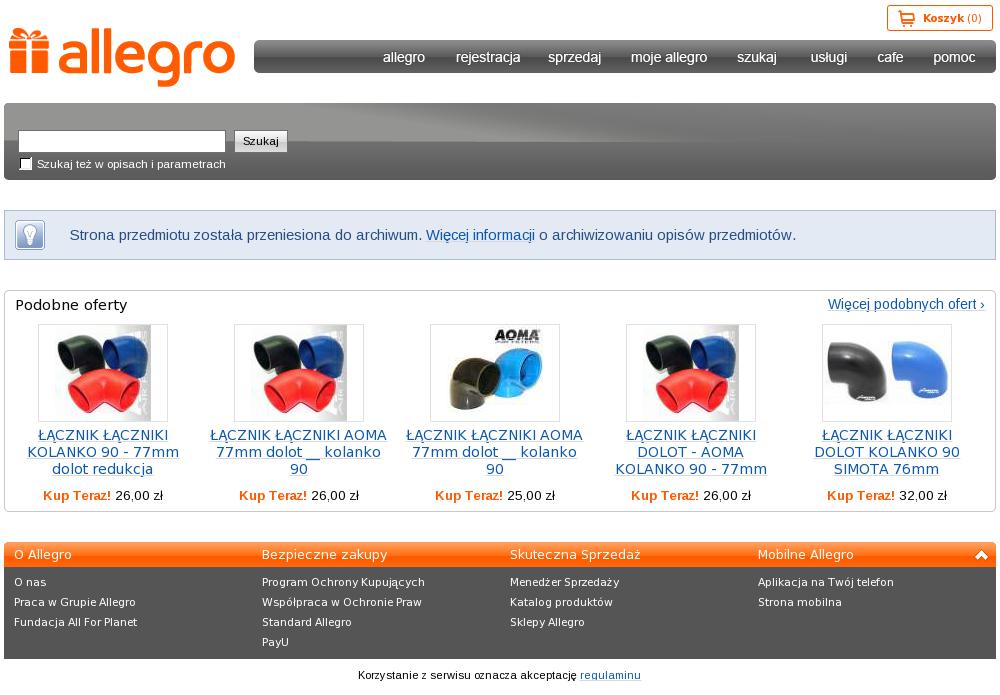

Kolanko:
http://allegro.pl/lacznik-laczniki-kola ... 01333.html

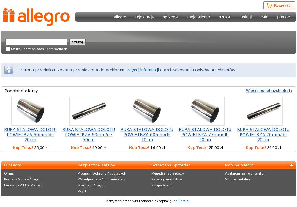

Rura:
http://allegro.pl/rura-stalowa-dolotu-p ... 59608.html

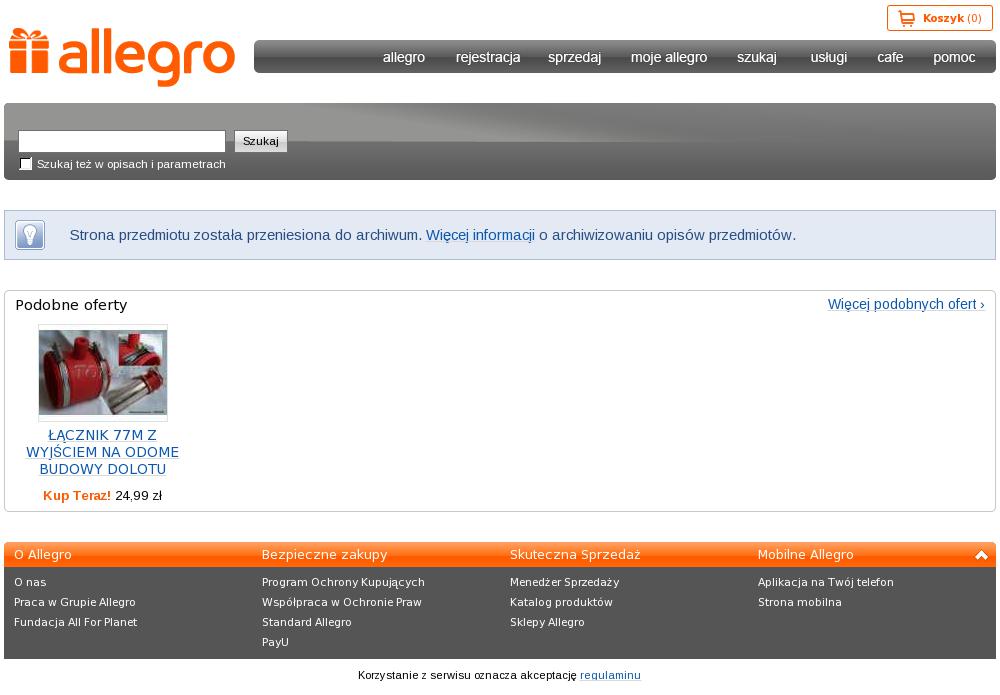

Łącznik z wyjściem na odmę:
http://allegro.pl/lacznik-77m-z-wyjscie ... 99918.html

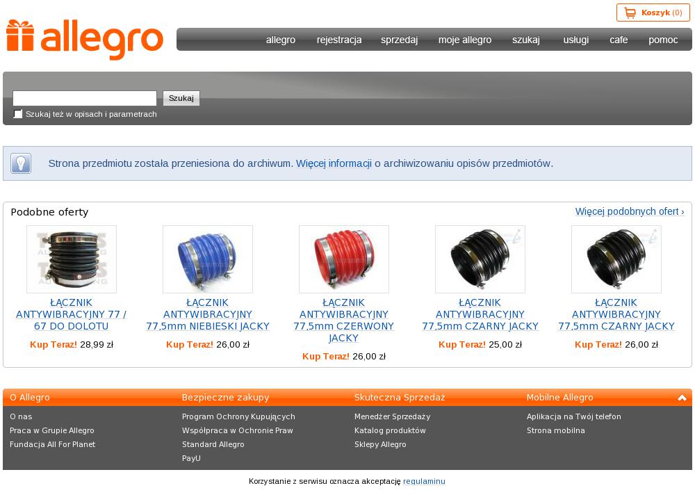

Łącznik antywibracyjny:
http://allegro.pl/lacznik-antywibracyjn ... 82129.html

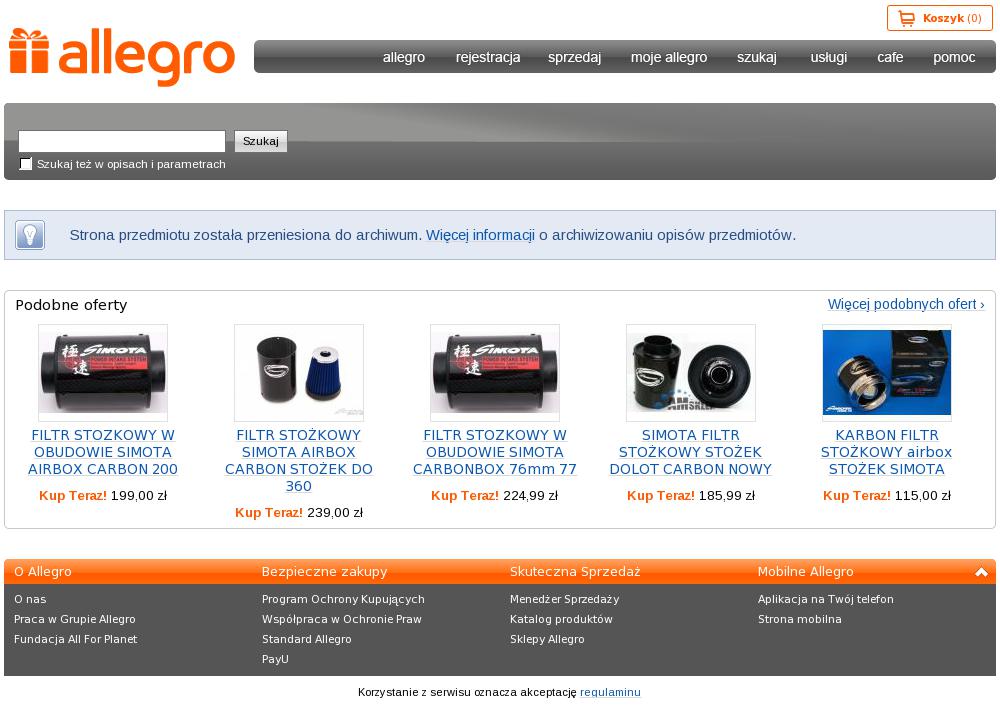

Co sądzicie o takim rozwiązaniu ? :
http://allegro.pl/filtr-stozkowy-w-obud ... 16719.html
Dzisiaj jechałem do Wrocławia- 140 km na obwodnicy przez kawałek- i temperatura oleju prawie maksymalna- było czuć smród gumy, po tym zwolniłem i dałem sobie spokój(2 osoby+kierowca+ sporo w bagażniku, było gorąco- ale czy to tłumaczy takie zjawisko ?), szczerze mówiąc, to mnie powoli szlag trafia, bo dba się o samochód, pakuje najlepsze, oryginalne i nieziemsko drogie części a i tak co chwile coś się pierdzieli- ile można...
