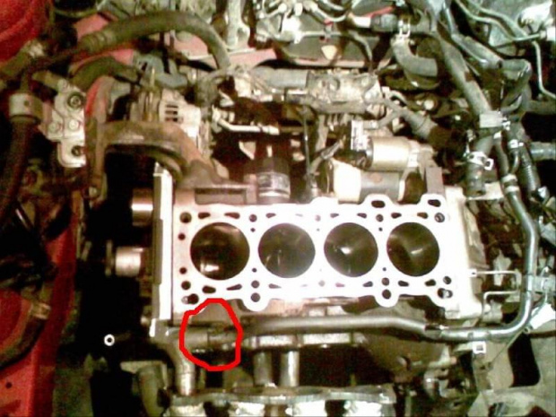

Kupilem pompe wody GMB. W komplecie sa 2 uszczelki i maly czerwony oring. Uszczelki wiadomo gdzie zalozyc, ale po co ten oring? Po zdjeciu starej pompy nie widac zadnego oringa.

Oring jest na rure która wychodzi z boku pompy...zobaczyc ja mozesz gdzies za kolektorem wydechowym :)
ooo tuu, mam fotke

Wielkie dzieki. Tak tez podeJzewalem ze to moze byc do jakiegos krocca, ale wolalem sie upewnic zeby spac spokojnie. Szacunek za to zdjecie
