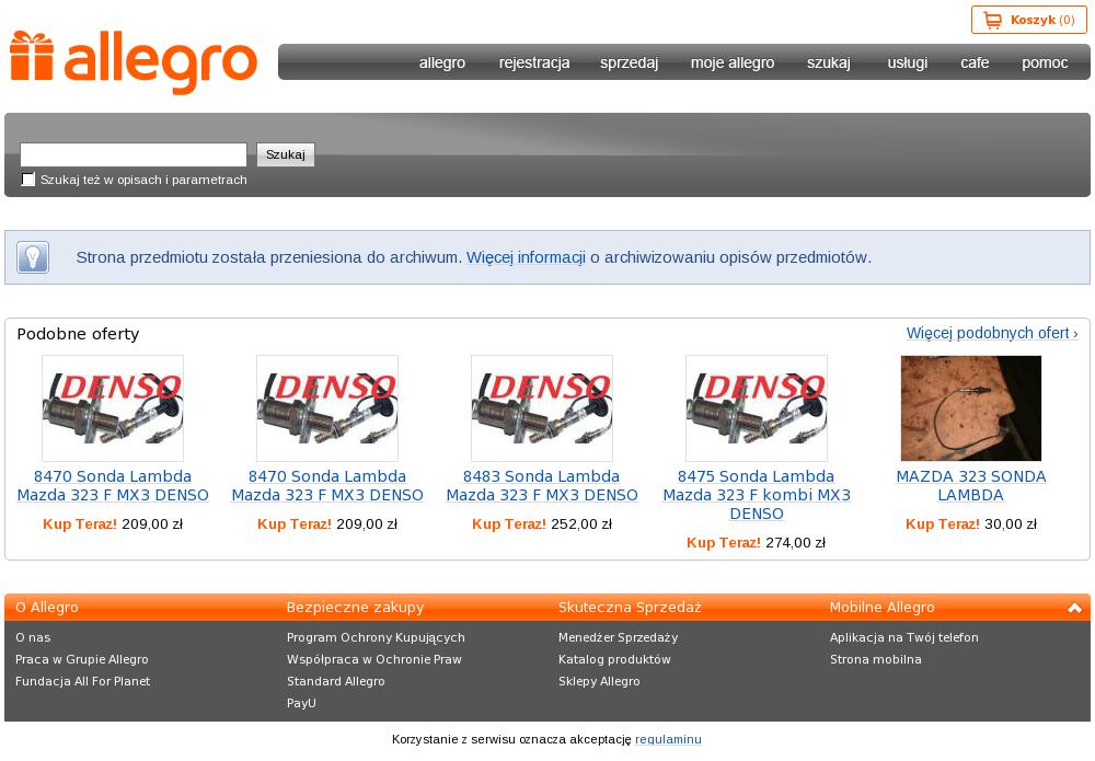

Postprzez adrian_zaw » 19 lis 2011, 19:08
Dołączę się do wątku, taka sonda będzie dobra do 323F BA 1.5?
http://allegro.pl/8470-sonda-lambda-maz ... 11899.html

Postprzez adrian_zaw » 19 lis 2011, 19:45
Miesiąc? Poważnie pytam :) Wystarczy mi jak będzie sprawna przez 20tys km.

Postprzez mazdaOE.pl » 19 lis 2011, 21:22
Witam serdecznie
Ta sonda jeżli jest oryginalna DENSO bedzie dzialac juz do konca żywotu mazdy
Najlepiej jest oryginal ale on kosztuje w granicach 690,– (nie trzeba zarabiac wtyczek)
pozdrawiam
mazdaOEpl

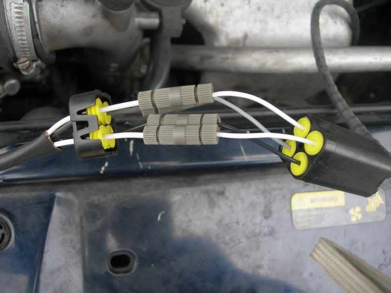

Postprzez Lukano » 20 lis 2011, 10:09
Jak jest ori DENSO to niezła cena. Ja zmieniłem na BOSH w zeszłym roku, koszt 160.
Śmiga już jakieś 15 tysięcy BDB. Ja u siebie zarabiałem wtyczkę, 15 minut pracy.
W uniwersalnym BOSH-u była taka specjalna wtyczka na zaciski.
Tylko pamiętaj przy zmianie, sondy się nie lutuje, tylko na ściski.
