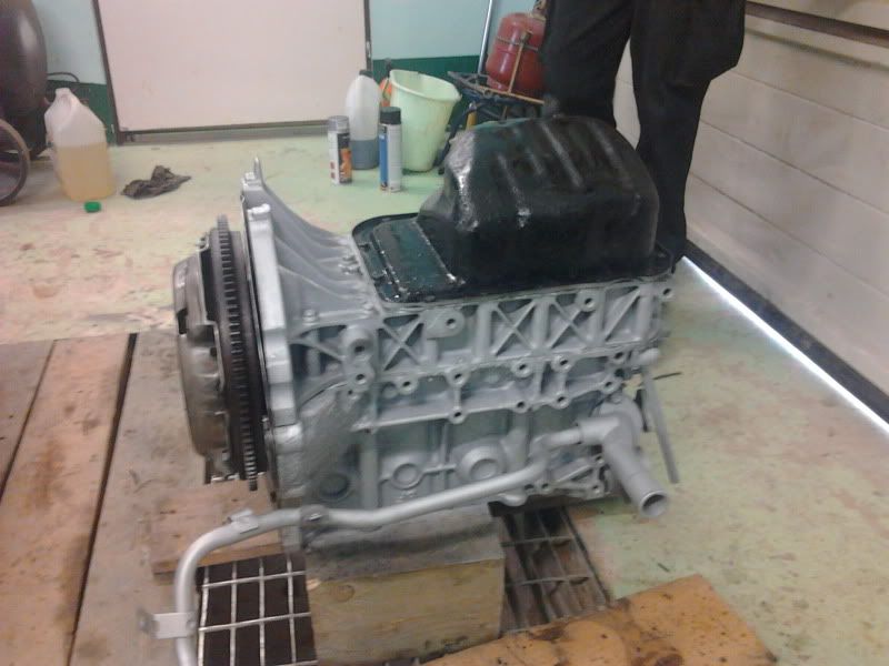

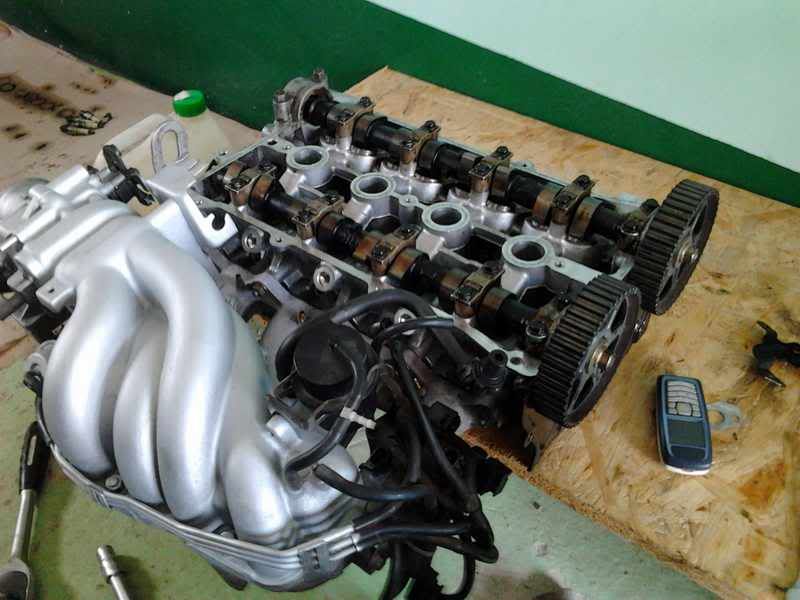

To są zwykłe bardzo cienkie aluminiowe paski. Przypadkiem taki patent wyszedł.
Jak wsuwasz pierścienie bez nich to wpadają gdzie chcą. A tak to z nimi olejowe wpadają od razu tam gdzie potrzeba.
Polecam rozwiązanie. Pierwszy bez nich wkładaliśmy chyba ze 20 minut ;)
Z nimi do 5 ;)

Lukano napisał(a):jutro czyszczenie i malowanie.
i jak tam po remoncie ?? poka foto jak wyszło malowanko :)

Postprzez Lukano » 27 cze 2011, 09:19
Fotki po malowaniu silnika i zakładaniu są na poprzedniej stronie. Pomalowany silnik, kolektory. Jeszcze tylko wypolerować pokrywę bo brudna ;)
Na razie od remontu przejechałem jakieś 600 km, olej wreszcie czysty jak nowy, zero ubytków. Zobaczymy jak dalej.
