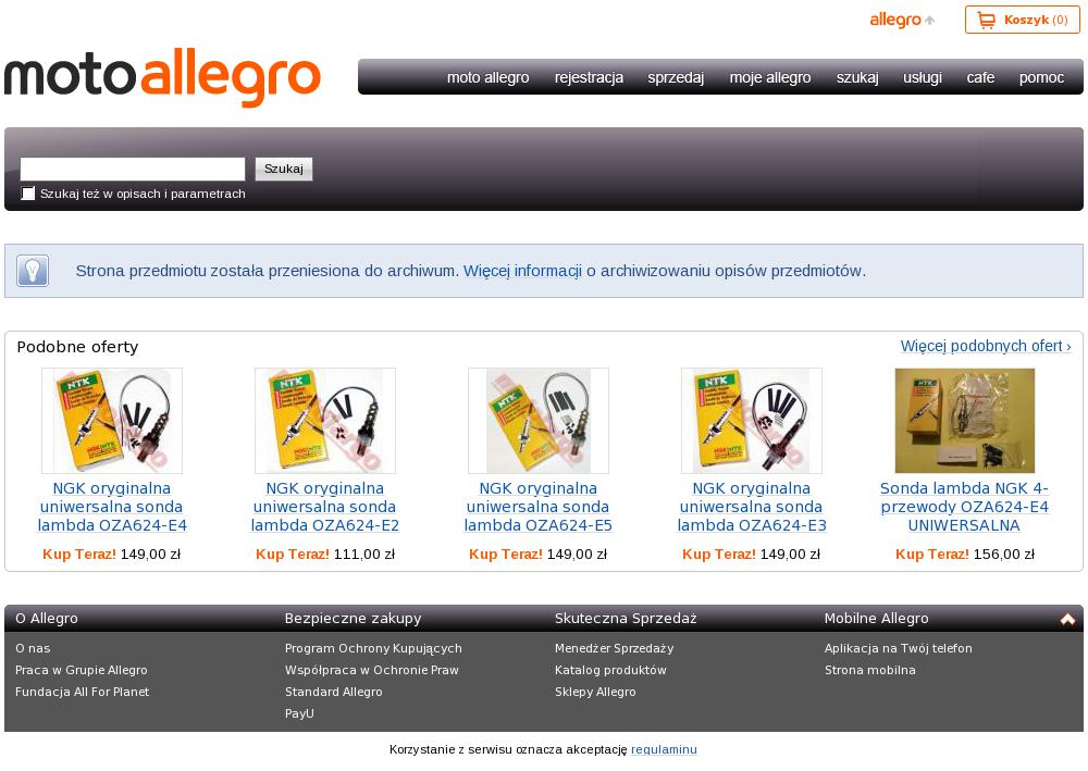

Ostatnie pytanie .
Co sądzicie o tej sondzie?
http://motomaximus.pl/sondy-lambda
UNIWERSALNA NOWA SONDA LAMBDA NTK-NGK 4-PRZEWODOWA
lub
http://moto.allegro.pl/ngk-oryginalna-u ... 81810.html
Czytalem na forum ale opinie sa podzielone ;)
Oczywiscie spr. czy mam 4 czy 3 przewodowa .

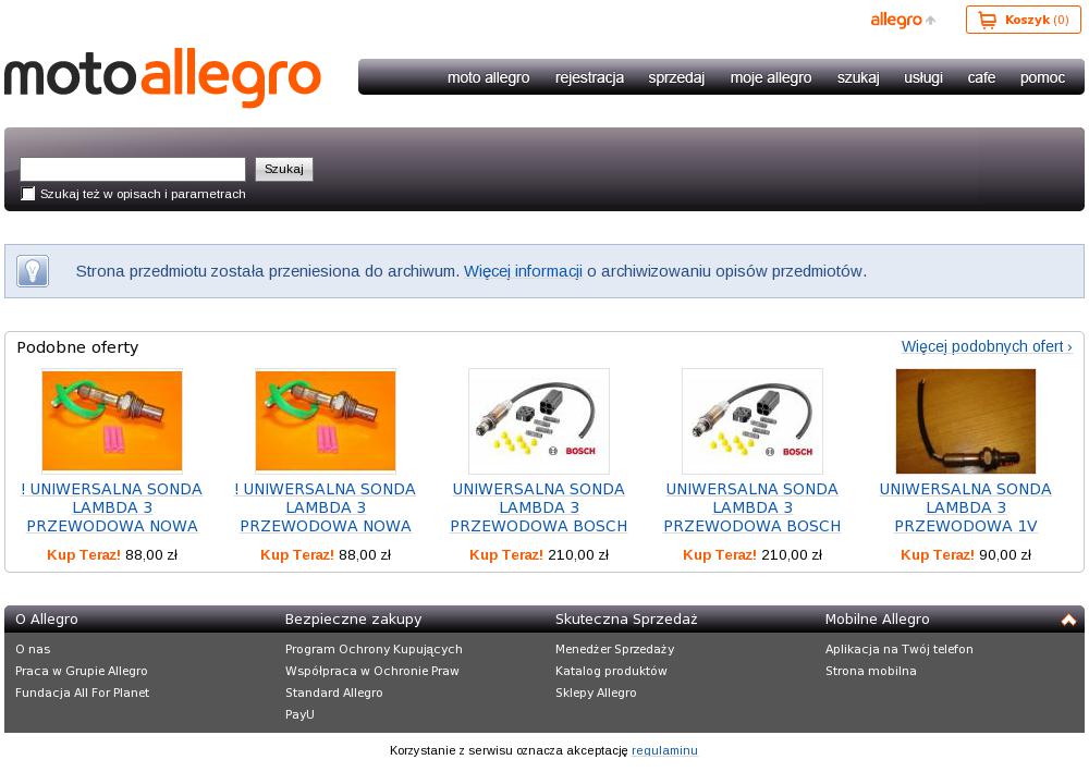

Postprzez lukaszwnw » 23 mar 2011, 17:55
lesiux napisał(a):ja kupowałem od motomaximus-a i jest ok.
Wlasnie spr. u mnie jest 3 przewodowa...
Sonda tej samej firmy tylko 3 przewodowa :
http://moto.allegro.pl/uniwersalna-sond ... 34592.html
