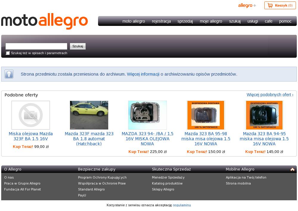

Postprzez lukaszwnw » 9 lut 2011, 23:17
@mon napisał(a):wikers a skąd masz nową miskę? też muszę wymienić i szukam jakiegoś dobrego źródła
Ja kupilem dokladnie z od tego sprzedawcy i bylo ok . ;)
http://moto.allegro.pl/mazda-323-ba-1-5-16v-miska-olejowa-nowa-i1434573858.html

Postprzez wikers » 10 lut 2011, 16:51
No tak ale cena jest też świetna a za używaną w dobrym stanie dasz max 100 zeta
