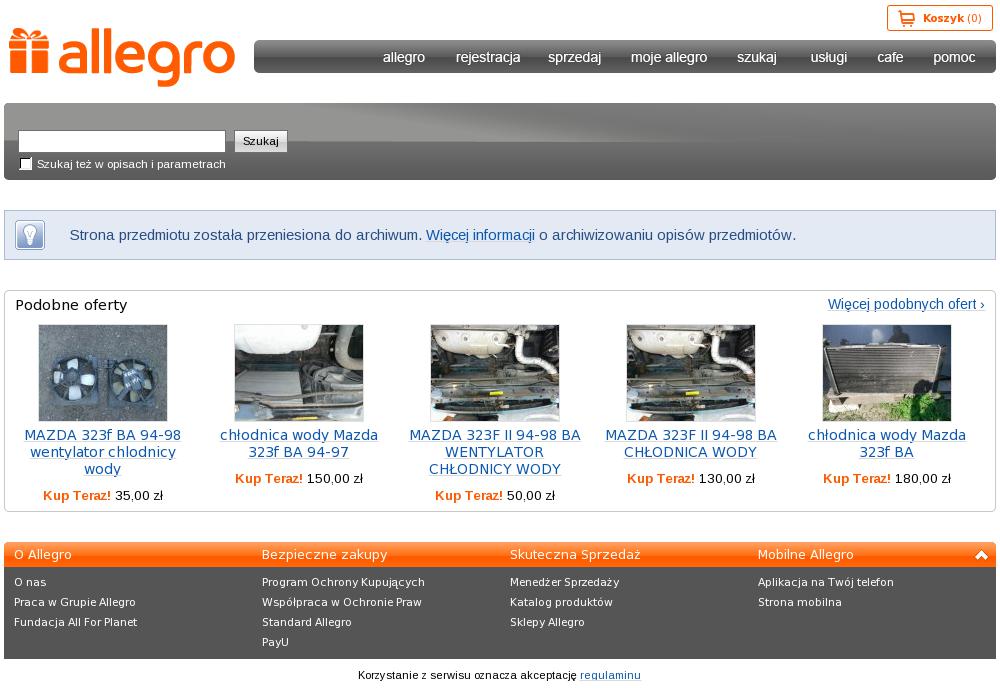

Dziś zdjąłem chłodnice, w chłodnicy płynu brak, z wyrównawczym połowa, z góry silnika z węża od chłodnicy nic nie pociekło, z dołu z silnika wylało się trochę. I teraz z wężyka od wyrównawczego woda sama nie ścieka, ale jak dmuchnę w wężyk to powietrze przebija się do wyrównawczego – czy tak powinno być? Miałem zalany uszczelniacz i chciałbym mieć pewność że wszystko jest drożne jak należy.
Najlepszy motyw że chłodnica od moje BA ponoć pochodzi od innego auta nie wiem jakim to sposobem bo uchwyty wyglądają na oryginalny – te na dole i te na górze. Kolesiowi ze sklepu chyba się coś pomyliło bo z allegro do BA wszystkie są takie jak moje http://allegro.pl/chlodnica-wody-mazda- ... 85059.html
