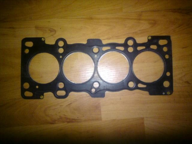

dziś przy niedzieli stwierdziłem ze podłubie przy madzi sprawdzę którędy przedostaje się olej do płynu zdjąłem głowicę i nic nie widać uszczelka ładna nie widać sladów przecieku zastanawia mnie tylko jedno w bloku i głowicy jest 16 owalnych kanałów wodnych i 2 okrągłe od pomty a w uszczelce starej i nowej jest ich 5 owalnych i 2 okrągłe tak to wygląda http://moto.allegro.pl/uszczelka-glowic ... 29311.html , czy może ktoś powiedzieć jak ma się to do orginału. Jutro jeszcze próba szczelności może to da odpowiedź.

Postprzez MIRU » 27 lut 2011, 16:31
Mam nową uszczelke ori...moze jeszcze dzisiaj wkleje foto to porównasz sobie:]
edit...
ori do z5
Od: 20 kwi 2009, 02:26
Posty: 905 (0/2)
Skąd: hell
Auto: 323F BA KLT
Postprzez Marcin_1985 » 27 lut 2011, 21:00
Dzięki serdeczne, wszystkie otwory się pokrywają zobaczę co jutro wyjdzie przy sprawdzeniu głowicy.
