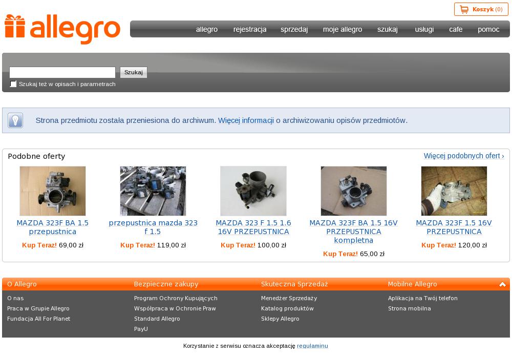

Postprzez Pioteq25 » 15 wrz 2010, 21:27
Kupując przepustnice do po-lifta kieruj się :
– do silnika Z5 1.5
– po 96r
– jeden wlot powietrza (przed lift ma drugi wlot na dole przepustnicy)
Inne silni sobie daruj.
np. ta: http://allegro.pl/mazda-323f-1-5-16v-pr ... 02196.html
