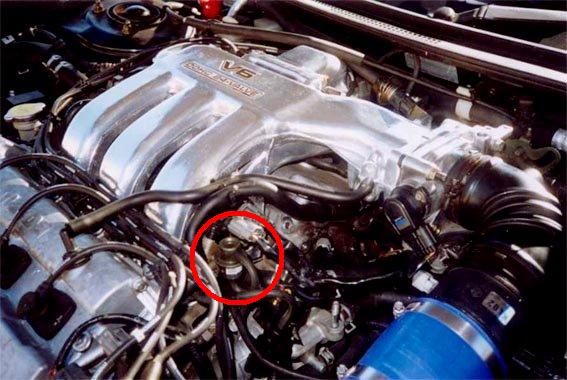

Robilem pare tyg temu tesk kompa i mi wyskoczyl taki bład ( ELEKTROZAWÓR CISNIENIA PALIWA). Jak do tego mam sie zabrac, co wymienic. Czym to jest spowodowane. Prosze o pomoc. Pozdrawiam

na fotce masz zaznaczony regulator cisnienia paliwa.Do niego dochodzi cienki wezyk podcisnienia.Idz po tym wezyku i dojdziesz do elektrozaworka.Jesli beda wszystkie polaczenia oki to wymien elektrozaworek.Tylko o tych samych symbolach kup
