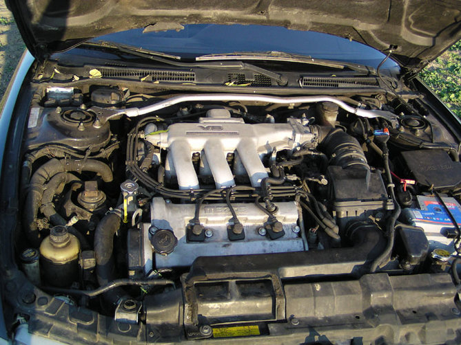

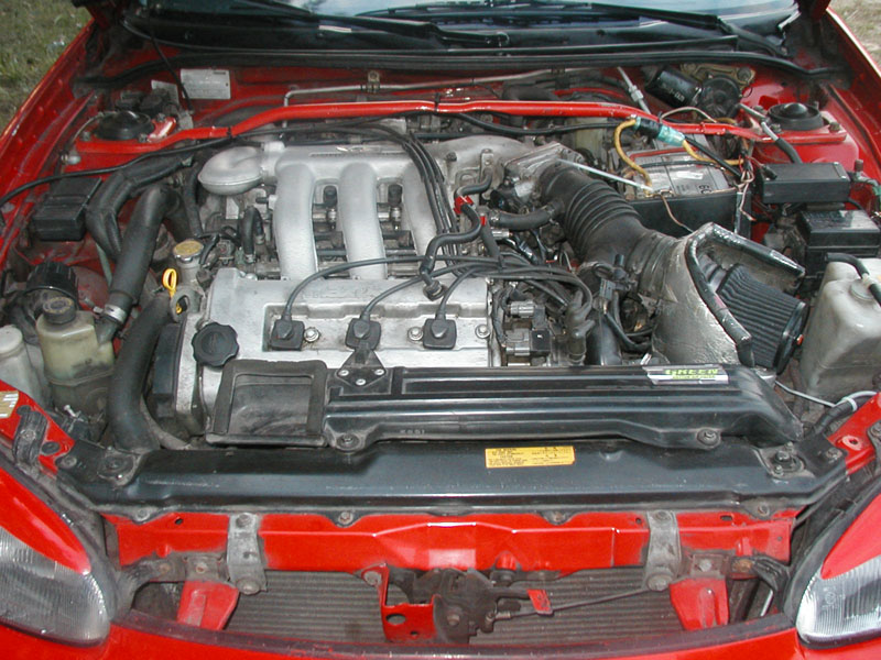

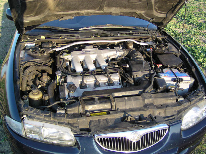

Postprzez marek » 16 gru 2003, 19:07
Dzięki za fotki!
Numer jest nie przebijany, jest to silnik przywieziony z niemiec, i jest on z 95 roku.
Na fotkach są pewne różnice w układzie dolotowym, ale zwróćcie uwagę że KF Patryka ma dokładnie taki sam dolot jak K8 (pewnie zależy to od rocznika), np w moim starym silniku kształt dolotu jst taki jak w Xedosie, ale od przepustnicy do filtra powietrza jest taki jak w 323/MX-3

Dodam tylko, że KF w 323F różni się kolektorem od K8 w Mx3. To, że wydają się podobne to tylko wina małego zdjęcia w Awatarze.
Widziłem na własne oczy K8 i jest inny.
