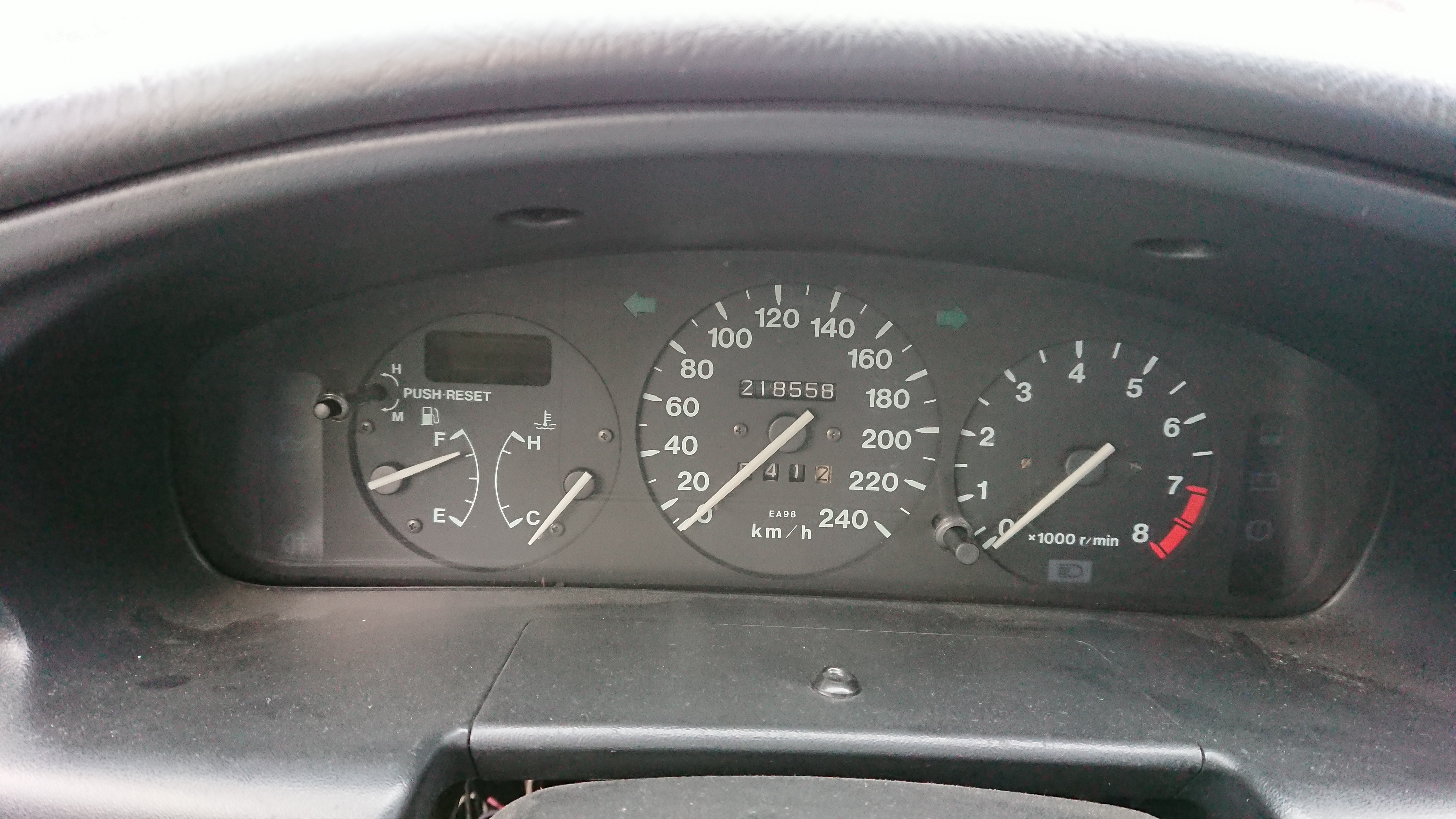

Zrób i wrzuć foto zegarów do tematu, choć jestem na 90% pewien w czym tkwi "problem".
Zegary biorą sygnał obrotów prosto z aparatu. Jeśli fabrycznie była rzędowa czwórka, a ktoś wsadził V6, to na jeden obrót wału przypada o połowę więcej strzałów z aparatu. Stąd o 50% większe obroty na danym biegu niż wynikałoby z wyliczeń, i stąd nie widzisz odcinki. Na Twoim zegarze będzie dopiero na 11700 RPM :P

Postprzez child » 20 lut 2019, 10:19
Zegary wyglądają tak:
Zegary
Do twojej teorii chyba wszystko pasuje, bo rzeczywiście zaczyna ciągnąć gdzieś przy tych licznikowych 5-6 tys., a dodatkowo po odpaleniu mam obroty ok. 2.5 tys, które stopniowo spadają, ale nigdy nie widziałem poniżej 1 tys.

Postprzez Płomień » 21 lut 2019, 18:14
Wyglądają na zegary od K8. Nie wiem, może ktoś podmienił tarczę, albo nagrzebał coś więcej. Jak wpadnę na coś więcej to będę pisał. Dobrze by było gdyby udało Ci się podmienić od kogoś zegary, może ktoś w Twojej okolicy by Ci pożyczył. Wyjęcie zegarów to parę śrubek i trzy wtyczki, wystarczy pozdejmować plastiki.

Postprzez child » 21 lut 2019, 21:38
Ok, coś spróbuję pokombinować. Chociaż jak patrzę na otomoto, to 1.6 mają tam takie same zegary jak 1.8 <co?>

Postprzez Płomień » 21 lut 2019, 23:49
Różni się redline. B6 mają 6500 a K8 7000. Nie jestem pewien czy wszystkie roczniki / rynki. Równie dobrze to może być zegar od B6, ale z jakiegoś konkretnego rocznika / kraju czy edycja specjalna. Nie jestem szpecem od Mx3 :D
