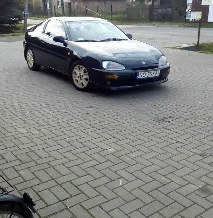

Buda właśnie ma 0 rdzy , ktoś orientuje się ile może wynieść wymiana pierścieni w taki silniku ? Chodzi mi koszt pierścieni i szlif garów, Planowanie głowicy sam sobie załatwię , może to jednak nie będzie taki duży koszt ? Od zawsze jarała mnie Mazda a tu taki pech.
Chce ją odratować ale nie wiem czy warto z marnym budżetem 1500zł :/

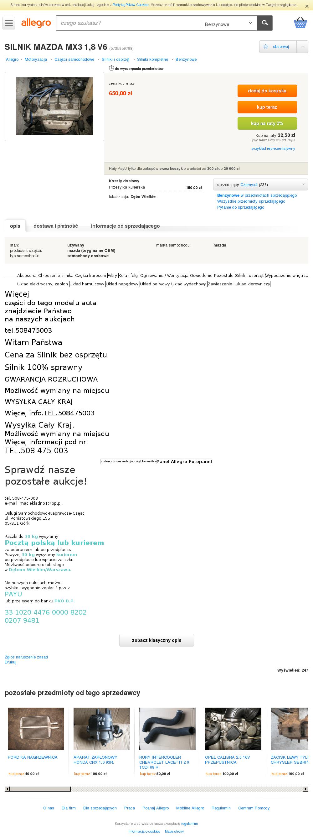

Niestety raczej na KL kasy nie mam , Na co zwrócić uwagę przy kupnie używki silnika ? Moją uwagę przykuł dość tani K8 : http://allegro.pl/silnik-mazda-mx3-1-8- ... 59798.html . Co sądzicie ? Podejrzanie niska cena hahaha <co?>
