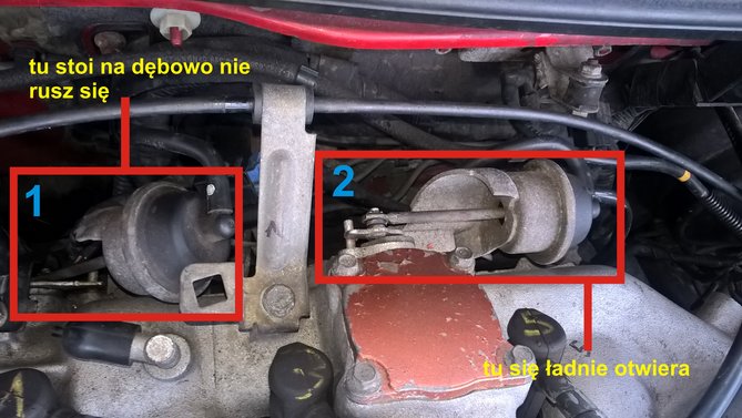

Po zagrzaniu silnika sprawdziłem Vris prawy się otwiera lewy nie sprawdzałem do odcięcia i ten po lewej nawet nie dgrnie? ;/
Dopisano 17 lut 2016, 12:05:
Ze względu na błąd w poprzedniej wiadomości podsyłam zdjęcia. Vris widać że tam już kogoś rączki były spięty na opasce ze znaczkiem mitsubishi nie słyszę żadnej reakcji po dodawaniu gazu, wygląda na to że wszystkie wężyki są na swoim miejscu
na kolejnym zdjęciu jest wszystko opisane poproszę o rade tak ma być czy Vris jest do wymiany
proszę o rade

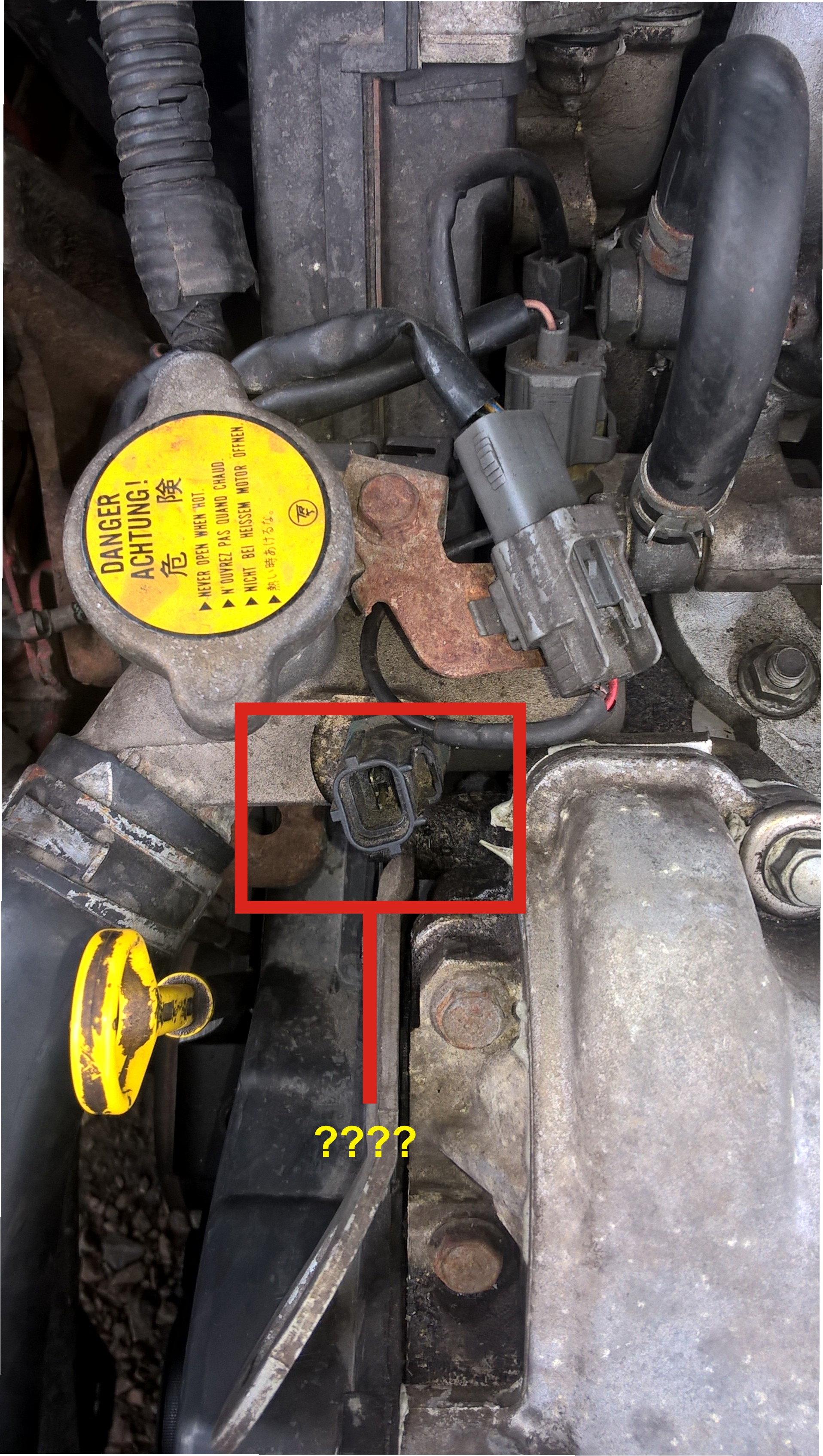

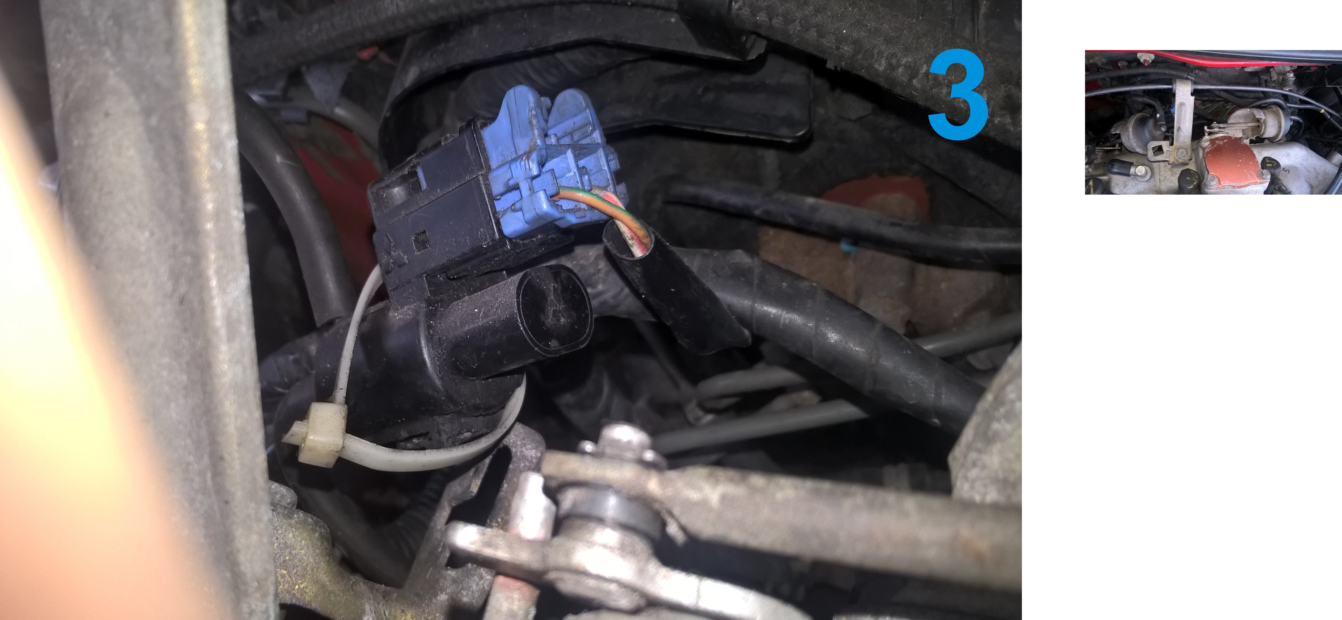

Dopisano 17 lut 2016, 12:54:
mam problem bo niby ilość się zgadza ale tak jakbym mi czegoś brakowało żadnych kabli czy wtyczek nie mam wolnych? ;/ może dlatego mi się nie otwiera jedna z klapek Vris-a?

Postprzez witek » 17 lut 2016, 20:00
Już Ci odpisałem w innym temacie.
Najprawdopodobniej masz zeswapowany silnik se starszego modelu, u siebie masz bude po lifcie i występował juz tylko jeden czujnik temperatury. Jak wentylator po nagrzaniu silnika sie odpala to olewasz brak tej kostki bo wszystko jest ok.

A co do vrisu to sprawdz podcisnienia i elektrozawor. Moze po zmianie silnika zle powpinali wszysyko ;)

Wentylator się załącza więc czujnik działa jest wszystko w porządku. Co do podciśnień prawy elektrozawór do wymiany sprawdzony na krótko nie działa. Pozostała kwestia znikającego płynu w układzie chłodzenia też już jest diagnoza do wymiany UPG ;/
