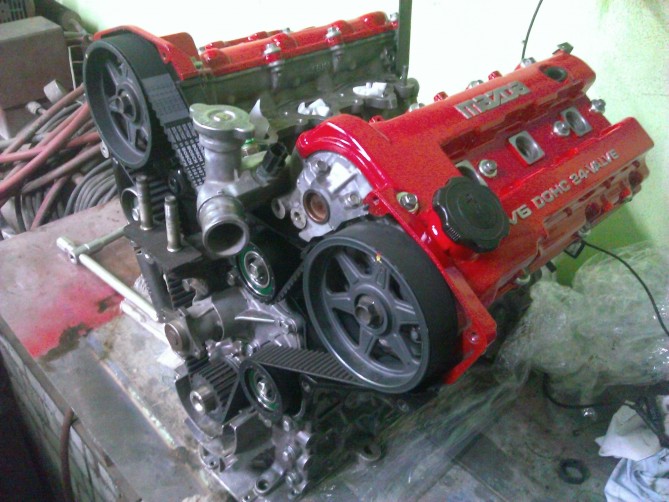

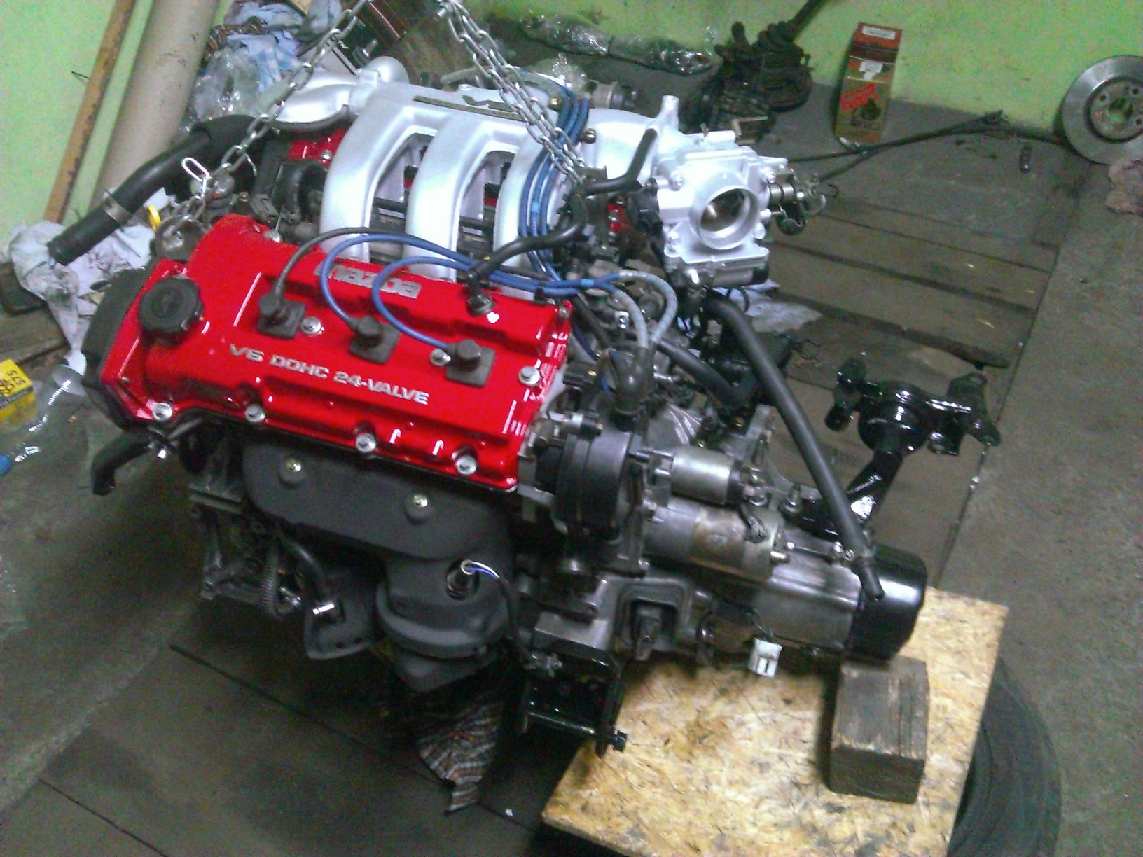

Dodaje kilka fotek odnośnie silnika
Pixom2
