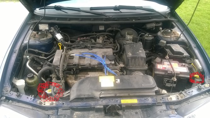

Witam. Jestem posiadaczem Mazdy Mx3 od kilku dni. Chcę zadbać o swój samochód, więc postanowiłem dokonać kilku podstawowych prac. Nie znam się tak bardzo na mechanice, dlatego zadaję pytanie: Jak spuścić stary płyn z chłodnicy? Szukałem tam jakiegoś zaworu lecz nie znalazłem. Mam nadzieję, że inni posiadacze tego wspaniałego auta mi pomogą. Serdecznie Pozdrawiam!

Przy chłodnicy, stojąc na wprost auta po lewej stronie masz śrubę krzyżakową, jest bodajże plastikowa

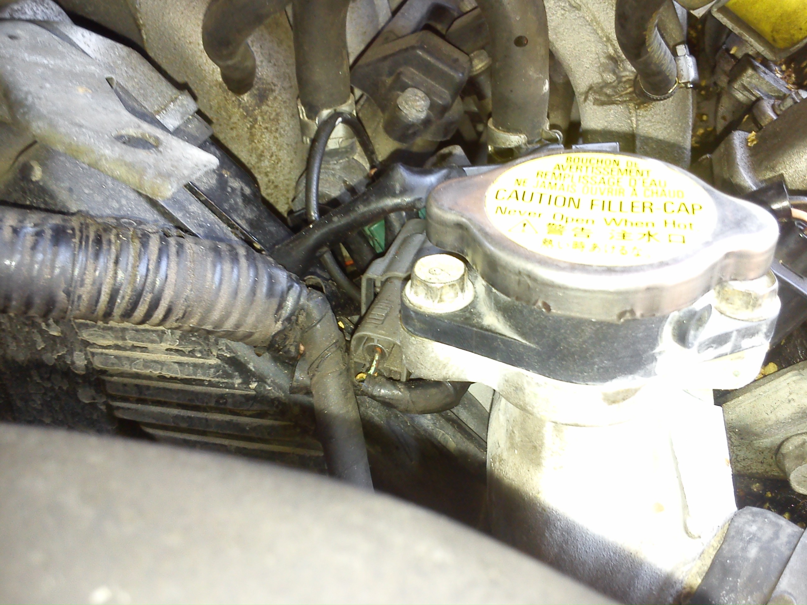

Też tak myślałem, ale chyba znalazłem przyczynę łapania zbyt wysokiej temperatury w moim K8.
Korek wlewu się niestety rozsypał i przy okazji pęknięta była ta część pod nim:
Widać ktoś już wcześniej miał ten problem bo od środka smarknięte było sylikonem...
W rezultacie przez nieszczelność musiał się zapowietrzać i wywalało mi wodę w tym trójniku między kolektorem dolotowym a termostatem:
Teraz pytanie:
Jak nazywa się ta część która znajduje się pod korkiem wlewu płynu chłodniczego?
Bo o ile z dostaniem samego korka nie ma najmniejszego problemu, to nie wiem nawet jak mam szukać po sklepach tego całego mocowania korka :/
Teraz pytanie:
Cześć, podepnę się pod temat z takim chyba dość trywialnym pytaniem: Jak chcę dolać płyn chłodniczy to dolewam tylko do zbiorniczka po prawej stronie (zaznaczone na zdjęciu), czy do tego korka po lewej również? (też zaznaczone na zdjęciu).
tadeyro tego elementu szukaj w ASO, Carpeed. Ewentualnie jak cena będzie zaporowa to używka.
Korek niższy ma być przy silniku a ten wyższy przy chłodnicy.
baklazan płyn wlewa się do dwóch miejsc. Z lewej chłodnica i silnik, z prawej zbiorniczek wyrównawczy. Oczywiście na zimnym silniku i w zbiorniczku wyrównawczym niech będzie połowa, ponieważ później się płyn rozgrzeje, zwiększy swoja objętość i będziesz miał maksimum.
