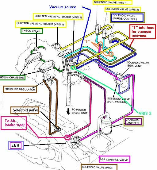

witam. po przeszczepie silnika w mx-3 z 1.8 V6 na 2.5V6 odezwie się i gaśnie. jest tylko jeden błąd tzn 41. jest ktoś w stanie mi pomóc?
ECU zmieniony na KL05, aparat zap KLY1, przepływka KL02, kolektor ssący od MX6, podciśnienia podłączone według załączonego schematu tylko nie mam pewności czy nie zostały podmienione od mx3 (jest jakaś różnica?)

Postprzez pawlik2009 » 19 maja 2013, 19:01
dwa elektrozawory zmienione i już odpala
