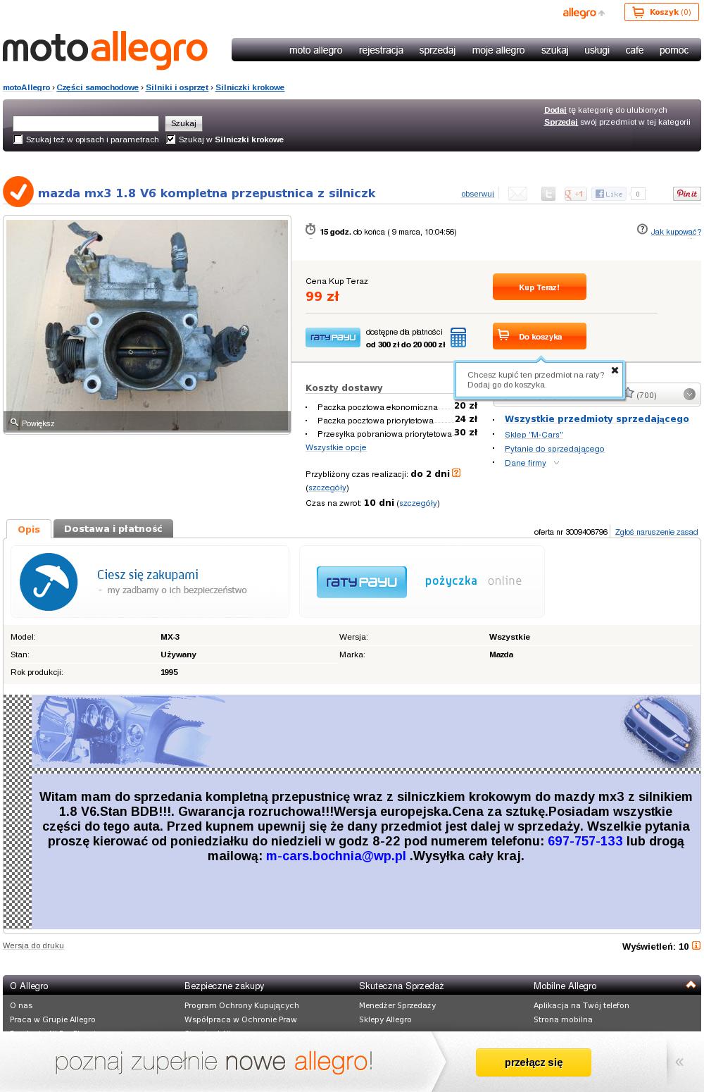

Jak masz okazję sprawdzić aparat zapłonowy (wiiteekk się akurat na chętnego wziął ) to sprawdź i będziesz krok do przodu . Ja nadal obstawiam przepustnice , ponieważ jak przepustnica jest rozwalona to między innymi są falowania obrotów bardzo nieregularne. Na dodatek przypomina mi się usterka (co prawda w mojego taty samochodzie , i jakiś czas temu) , że założył instalacje gazową do Mercedesa W124 z silnikiem 2.5 benzynowym , pojeździł z pół roku i silnik żeby odpalił po nabraniu wysokiej temperatury musiał odczekać aż ostygnie . Inaczej nie załapywał . Winna była temu przepustnica , bo instalacja gazowa ją zniszczyła . :]
Co do przepustnicy , wymienić na używkę opłaca się . Koszt niewielki (99zł)
podsyłam przy okazji linka
http://moto.allegro.pl/mazda-mx3-1-8-v6 ... 06796.html
