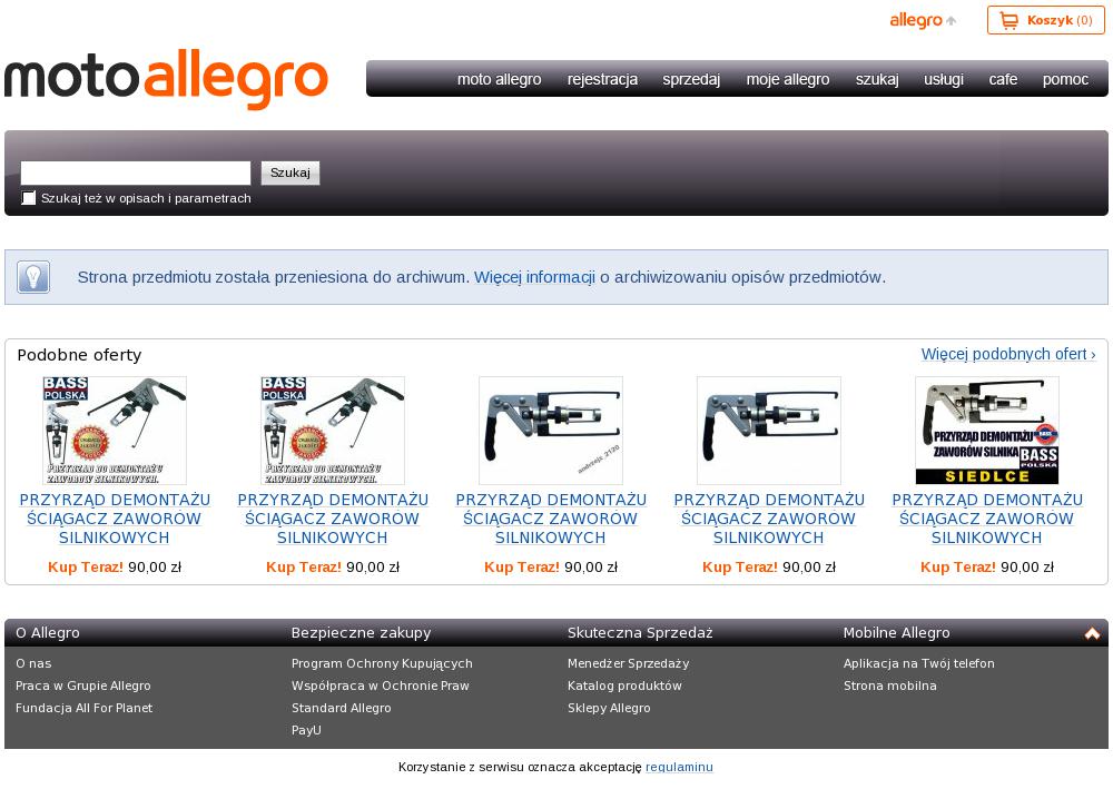

A bez zdejmowania głowicy też się da tylko musisz mieć do tego sprzęt. Najważniejszy w tym przypadku jest przyrząd który wkręcasz zamiast świecy, do którego podłączasz przewód z powietrzem z kompresora po to żeby właśnie zawór nie opadał przy ściskaniu sprężyny. Tu masz link do aukcji z narzędziami http://moto.allegro.pl/sciagacz-zaworow-scisk-bez-demontazu-glowicy-i1450553437.html
