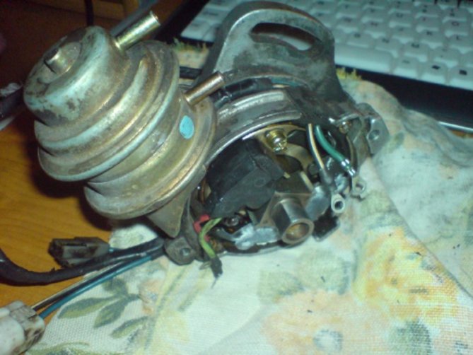

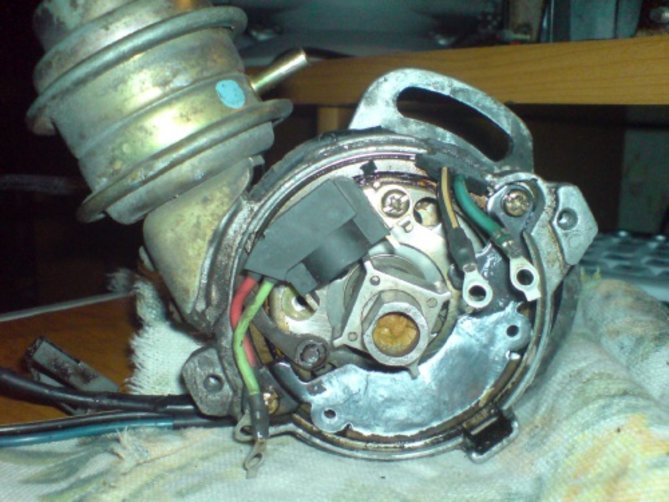

Postprzez jaro23 » 3 mar 2009, 07:45
serus52 napisał(a):przy zmianie biegów jak dodaje gazu to gaśnie kable i świece wymieniłem
Moduł jak nic zajedź do sklepu niech dadzą Ci sprawdzić albo kogoś z mazda 323 podobne kabarety do Twojej sprawdź ale daje 95% ze to właśnie on :)
Tu właśnie znajduje się Moduł na tej białej paście jak pól księżyc, kabli nie pomylisz bo maja wcięcia parami, jedno z wcięciem, a drugie zaokrąglone.
Daj znać.
