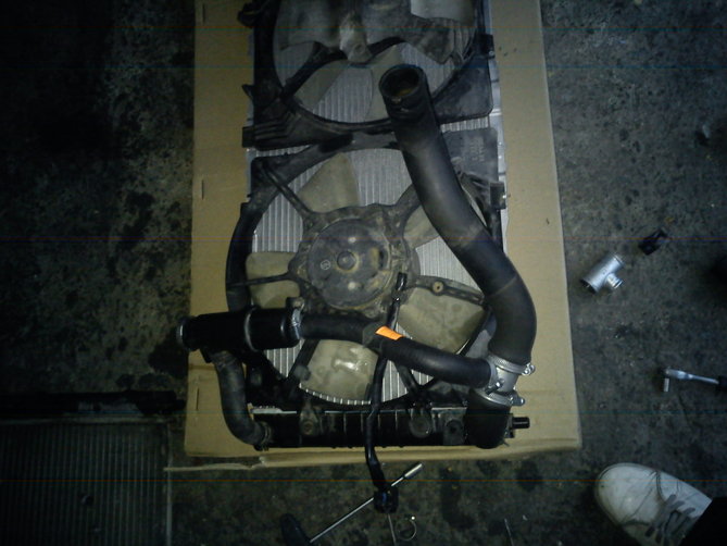

Postprzez Marcin_M8 » 16 cze 2012, 00:28
Witam jakiś czas temu rozszczelniła mi się chłodnica wody przy moim mx-3 V6 , Cena nowej kosmiczna wiec zacząłem szukać używki, tez było kiepsko bo albo w podobnym stanie jak moja albo kolesie krzykali sobie od 200 do 450 zeta za używki pewnie nie lepsze od mojej co pozostawiam bez komentarza...
Myślę ze wiele osób zmagało się z tym problemem, zacząłem kombinować od czego by dopasować jakiś nowy zamiennik, wstawiam tu ten temat bo nie moglem nigdzie znalesc od czego będzie pasować i czy ktoś to zrobił.
Wreszcie mi się to udało kopiłem nowa chłodnice od mazdy Xsedos 6 2.0 v6 cena 240 zł oczywiście zamiennik wymiary i mocowanie ma takie same jak stara brakuje przy niej tylko wyjścia na zbiorniczek wyrównawczy ale i na ten problem jest sposób sklep hydrauliczny = trójnik i 30 cm przewodu żeby przerobić dolnego węża i podłączyć go do zbiorniczka wyrównawczego, za wszystko wyszło 250 zł i mamy nowa chłodnicę a nie jakiś używany syf za min 200 zł ... przy montażu może być trochę problem z przednim pasem ja wyciąłem kawałek fleksem i pasi elegancko :D:D mam nadzieje ze komuś się to przyda i nie będzie sponsorował tych złodziei na szrotach. A to efekt końcowy pozdrawiam :D
Od: 1 wrz 2011, 20:53
Posty: 4
Postprzez Marcin_M8 » 16 cze 2012, 00:40
zapomniałem dodać chłodnica jest trochę cieńsza... Ale nowa i nie przegrzana !! daje rade w 100 % wentylator uruchamia się rzadziej nisz na starej :D
