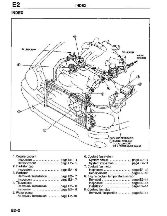

Postprzez Marcino » 25 maja 2007, 13:40
Stojąc w korku temperatura szła w górę a wentylator siedział cicho. Musiałem zjechać aby nie przegrzać silnika.
W manualu jest pokazany tylko czujnik temp. silnika i nie wiem co odpowiada za załączenie wentylatora

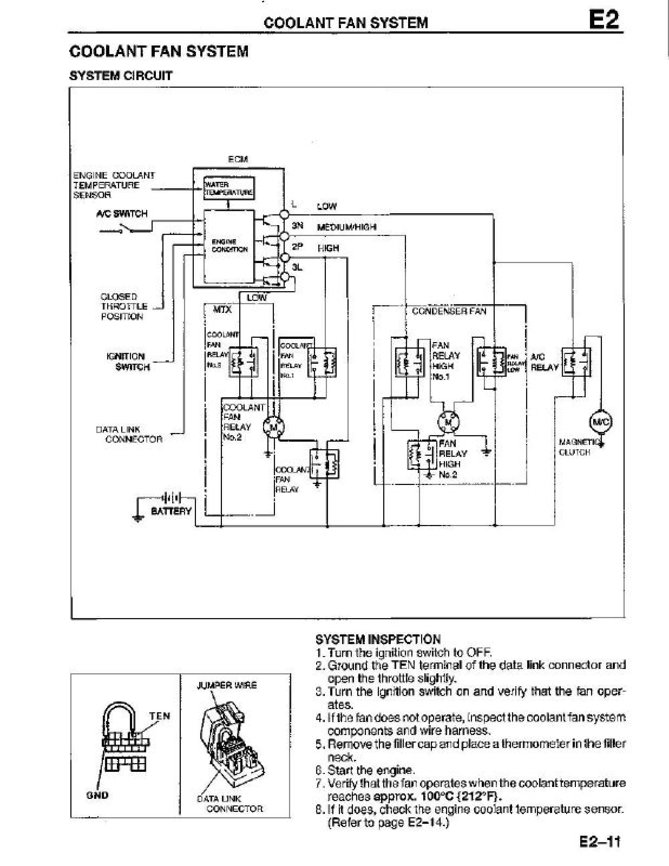

Postprzez Marcino » 25 maja 2007, 16:49
Sugerowałem się cały czas tym opisem a w nim ani wzmianki o czujniku wentylatora
Dołączam jeszcze schemat:

Postprzez tadziol » 6 cze 2007, 20:46
ludzie....rany boskie....Marcino wykonaj prosty test:przy załączonym zapłonie zmostkuj TEN do GND i naciśnij lekko pedał gazu,wentylator musi się włączyć.W ten sposób sprawdzisz całą instalację i reakcję kompa.
Firma
Od: 28 cze 2005, 19:13
Posty: 3235 (6/149)
Auto: Mazda6 GY
Postprzez Marcino » 8 cze 2007, 19:07
tadziol masz u mnie duuuuże <piwo> jak widać przez telefon również da się naprawić auto.
Respekt dla Ciebie bo mało kto potrafi zdiagnozować usterkę i określić w którym miejscu tkwi problem.
Wszystko działa jak należy
