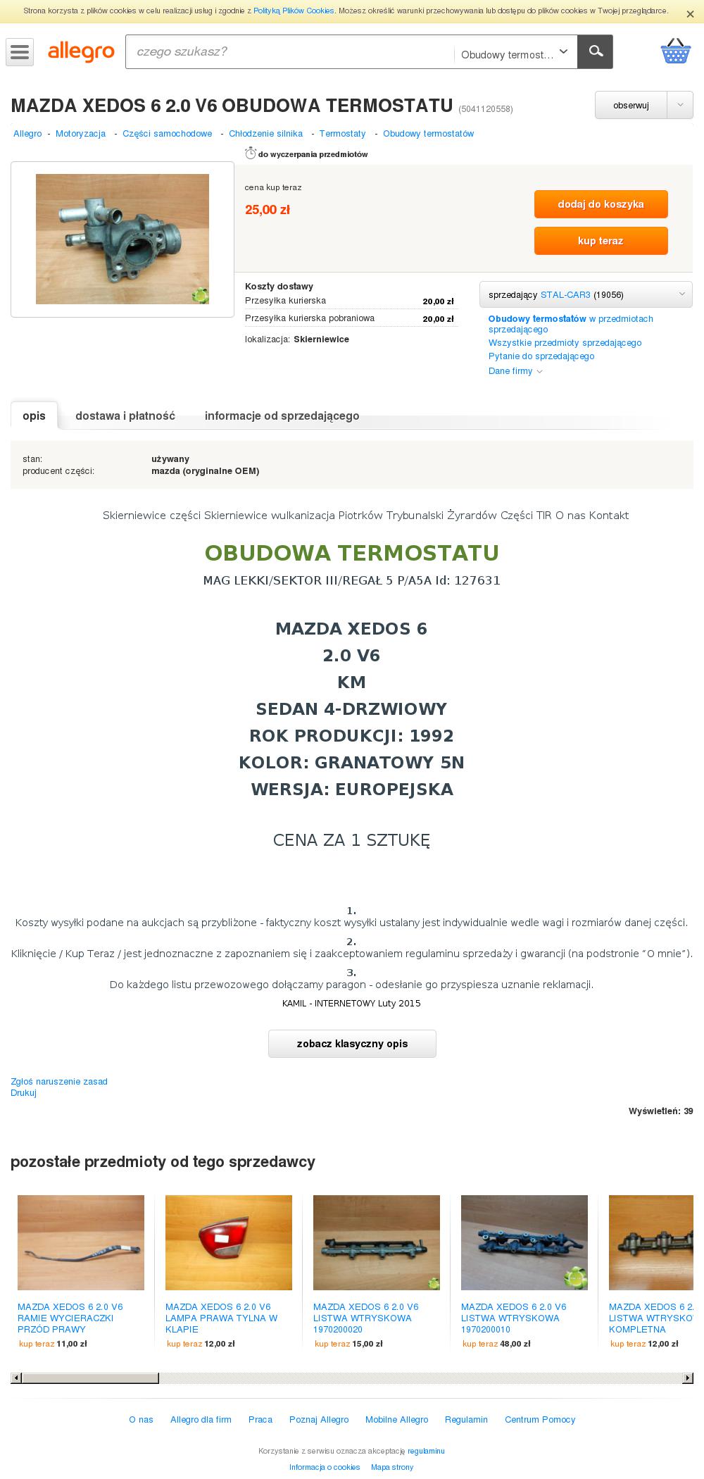

Czy we wszystkich silnikach Mazdy V6 (1.8 2.0 2.5) jest ta sama obudowa termostatu?
Katalogi pokazują niby ten sam numer części, ale z inną końcówką. KL01-15-170B (w zależności od roku może być też A lub D)
Część sama w sobie wygląda identycznie, np z Xeda 2.0V6:
http://allegro.pl/mazda-xedos-6-2-0-v6- ... 20558.html
Czy jest ktoś w stanie potwierdzić, że będzie pasowało? ;]
