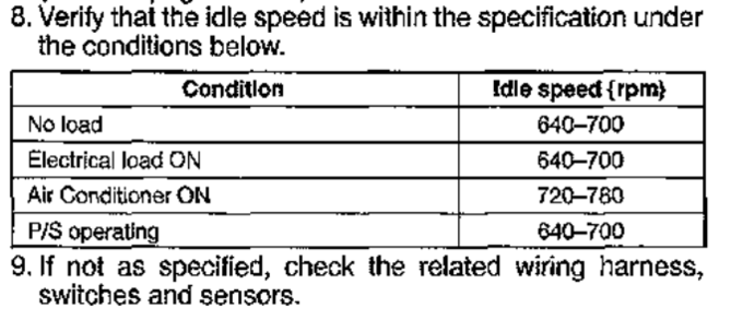

jarekM78 napisał(a):Powiedz mi czy ten elektrozawór podnosi obroty bo w myśl mojej obserwacji powinien mieć o jakieś 200-300 w górę czy tylko zapłon zapłon ma na to wpływ.
Reguluje obroty biegu jałowego – jest sterowany przez PWM i po prostu reguluje obroty stopniem otwarcia. Obroty powinny wzrastać po:
– włączeniu się klimatyzacji,
– włączeniu ogrzewania tylnej szyby,
– włączeniu świateł głównych (mijania/drogowych),
– ruszeniu kierownicą (czujnik ciśnienia w układzie wspomagania)
Czyli ogólnie ECU podnosi obroty przy zwiększonym obciążeniu silnika, aby tym obciążeniom sprostał, jednak:
Czyli na pewno nie tyle co Piszesz <oczko> (screen pochodzi z sekcji "F2" manuala – jest to sekcja rozwiązywania problemów zatem polecam przejrzeć :D)
Do tego co wymieniłem naturalnie dodałbym sprawdzenie EGR-a – u mnie otwierał się sam bo poprzedni właściciel źle podłączył węże od podciśnienia – zdarza się że nagar uniemożliwia jego poprawne zamknięcie się i puszcza spaliny do dolotu które radośnie manipulują wolnymi obrotami.
