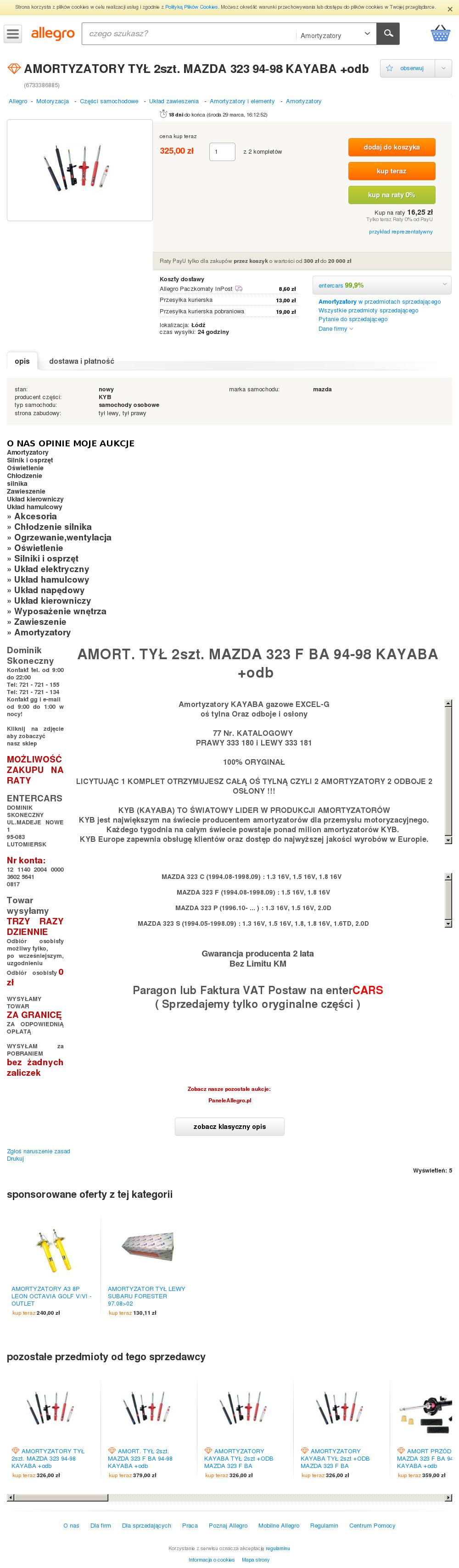

Znalazłem takie amortyzatory:
http://allegro.pl/amortyzatory-tyl-2szt ... 86885.html
czy są odpowiednie, coś powinienem do nich dokupić??

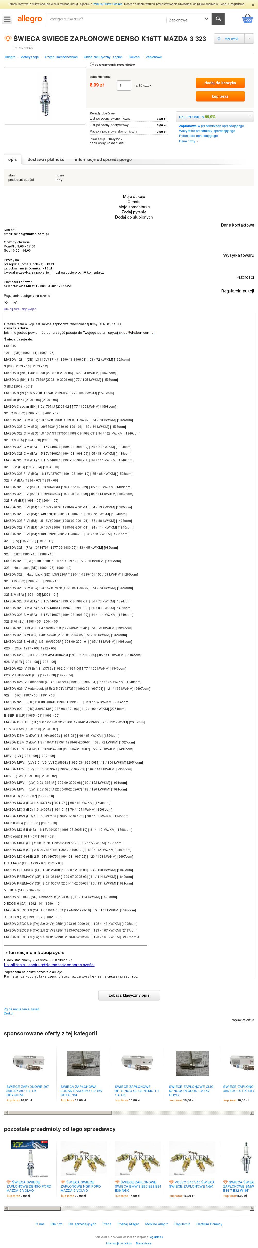

Świece znalazłem takie:
http://allegro.pl/swieca-swiece-zaplono ... 55246.html
z tego co czytałem na forach są dobre.

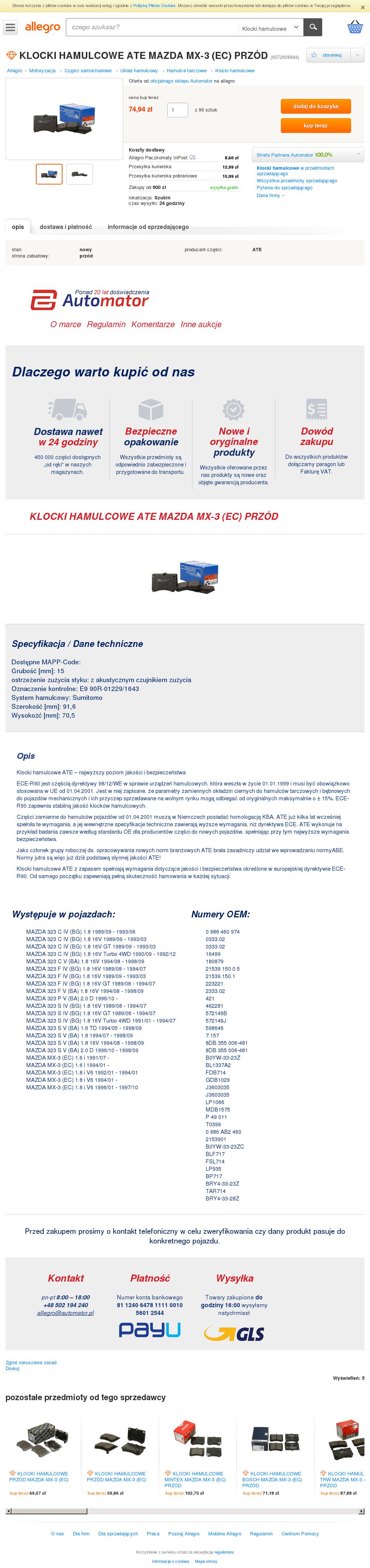

klocki przód znalazłem:
http://allegro.pl/klocki-hamulcowe-ate- ... 08884.html

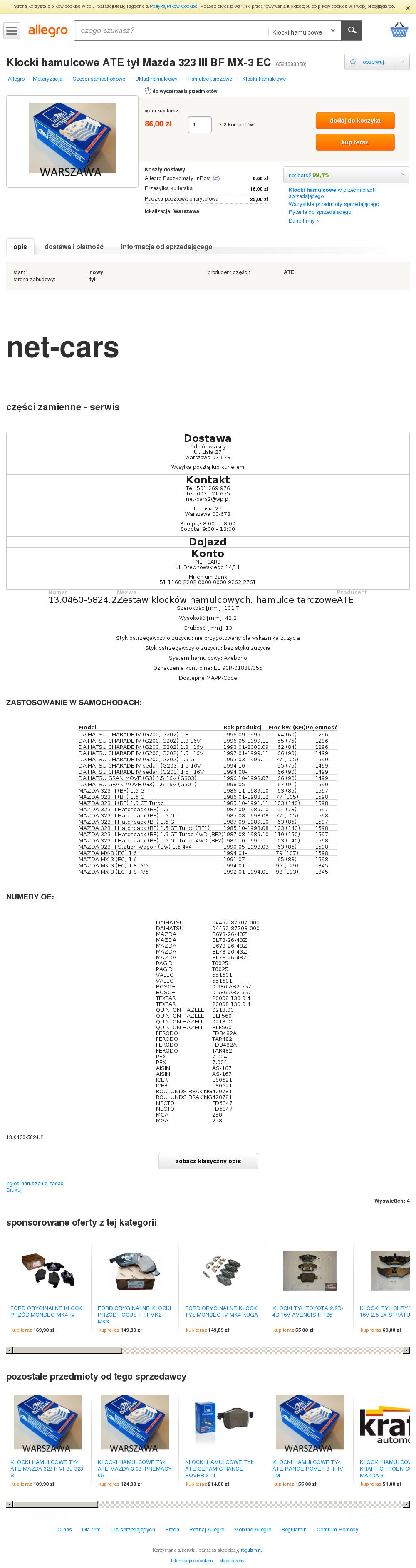

klocki tył też:
http://allegro.pl/klocki-hamulcowe-ate- ... 88850.html

Postprzez adis555 » 11 mar 2017, 14:48
Amortyzatory złe . W linku masz do BA 94-98. A potrzebujesz do BG czyli 89-94. Do tego osłony jeszcze byś potrzebował . Nic nie trzeba przerabiać .

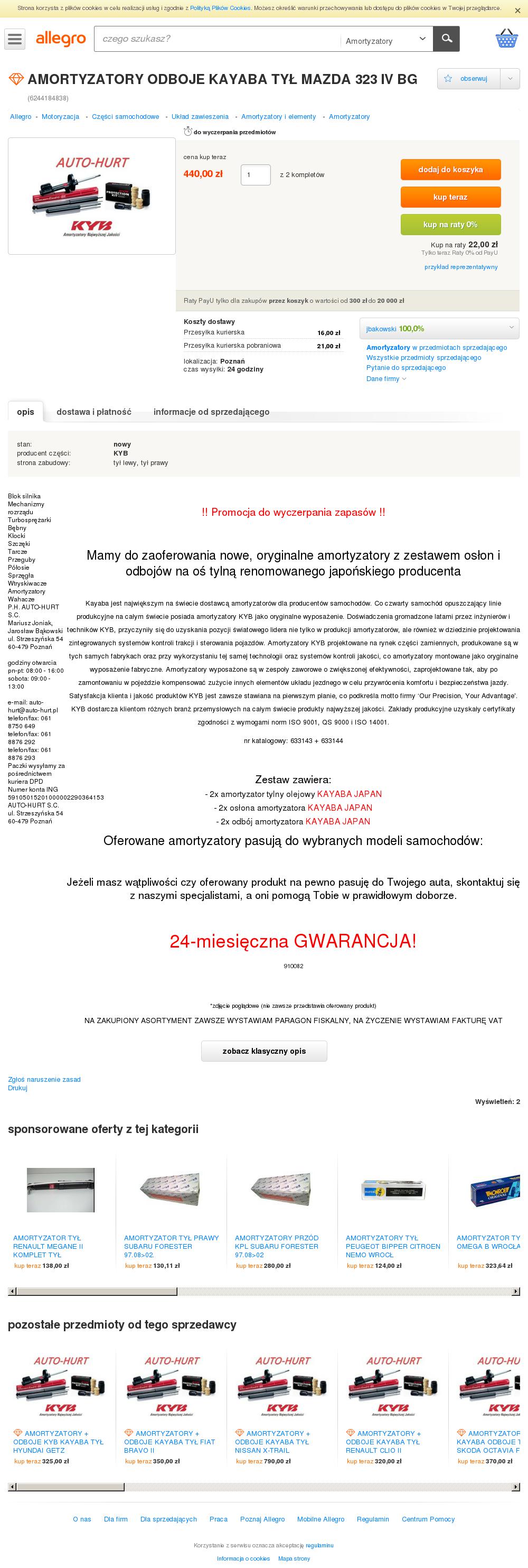

Postprzez korkedian » 11 mar 2017, 14:54
Znalazłem coś takiego z osłonami:
http://allegro.pl/amortyzatory-odboje-k ... 84838.html
