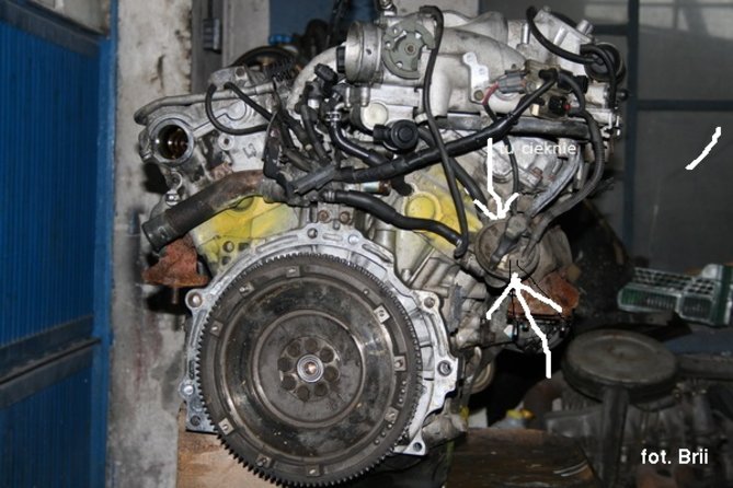

Mam Mazdę mx3 z 92 roku 1,8 v6.
Proszę o pomoc w naprawie awarii układu chłodzenia.
Na zdjęciu pokazane jest miejsce z którego cieknie. Największym problemem jest dostęp do tego miejsca aby to odkręcić. Ta część jest od strony kierowcy, mniej więcej na środku silnika (zdjęcie przykładowe) Co mam odkręcić aby się do tego dostać? Jak ta część się nazywa?
Proszę o informacje jak dla amatora napraw.
Cieknie płyn z układu chłodzenia

To co pokazałeś na zdjęciu to EGR, jak się do niego dostać? Po prostu odkręć to co Ci przeszkadza, przez niego jest przepływ właśnie wody. Polecałbym Ci usunięcie tego "udogodnienia" ale raczej sobie nie poradzisz sam. Więc wymień EGR, albo wężyk, ze starości lubią pękać przy opaskach
