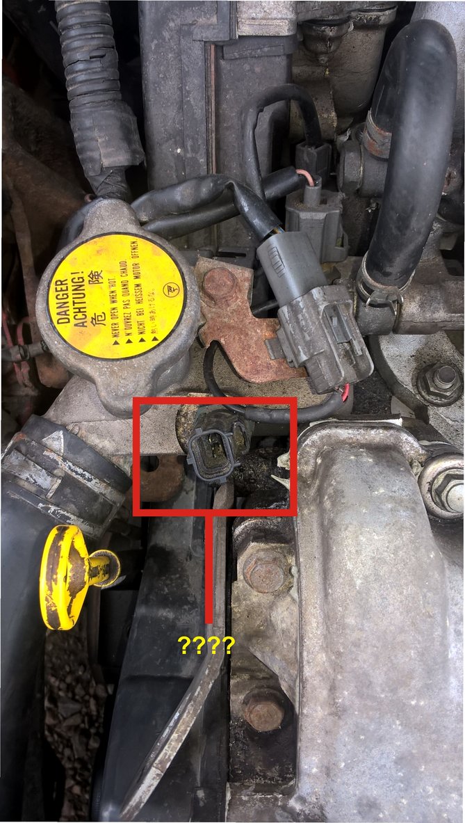

Gdzie mam szukać czujnika temp silnika?
Dopisano 10 kwi 2014, 13:34:
I jak on wygląda bo są dwa, tak? Mam błąd czujnika, temp widzę na liczniku więc którego mam wymienić?

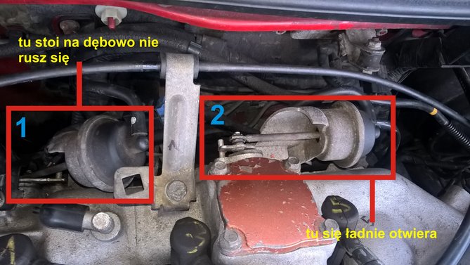

Ktoś mi napisał że mam problem z virsem, właśnie jestem po małych oględzinach i tak to sie przedstawia.
https://www.youtube.com/watch?v=iWqL2todEXw&feature=youtu.be
Jeden stoi całkowicie ;/
Jak to naprawić?

pod kolektorem słuchać straszne syczenie jak daje gazu, po za tym po jego dodaniu obroty spadają prawie gasząc silnik a potem rosną. Podciśnienia wg schematu sprawdziłem.
Tak po odłączeniu virsów, wciąż jeden działa,a drugi w ogóle się nie załącza.

Doszedł ktoś do finału tej sprawy? Ponieważ mam ten sam problem wygląda na to że wszystkie wężyki są dobrze koło Vris-a ktoś już grzebał więc nie wiem ale mam ten sam problem co kolega na filmiku
co mam zrobić?

proszę o odpowiedzi czy ktoś doszedł do ładu z klapkami vris-a jak na zdjęciach prawy się otwiera przy 4500/5000 obr./min. ale lewy nawet się nie ruszy ?

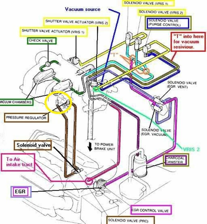

Sprawdziłeś podciśnienia?  Za pewne coś jest źle wpięte. Jak zrozumiesz zasadę działania tego wszystkiego to nawet schemat nie będzie potrzebny. Wiadomo na początku czarna magia
tu jest na kolektorze z kla, wiec podobnie

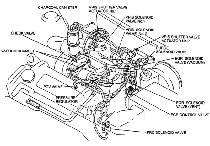

a tu zdjęcie prosto z manuala k8 jak powinny iść wężyki podciśnień

Witam. Niestety 3 zdjęcie się nie załadowało ale dzięki wielkie będę patrzył na wszystko może żeczywiście jest coś źle podpięte. Czarna magia prawda a zwłaszcza że oprócz pierdół narazie się za nic konkretnego nie brałem chce zrobić to a potem biorę się za wyskokie obroty
Dopisano 19 lut 2016, 08:30:
jak dasz rade załaduj 3 zdjęcie albo podeślij mi na e-mail krzysiek23pl14@interia.pl drugie zdjęcie mi pasuje bo obrazkowa wszystko się zgadza jak u mnie pod maską. Dzięki

wygląda na to że jest wszystko dobrze, co prawda nie ściągałem kolektora ssącego żeby zobaczyć co tam jest pod nim ale wygląda na to że prawy zawór podciśnienia Vris jest padnięty lewa klapka się otwiera prawa nie. Po zmianie miejsc wężyków na odwrót lewa klapka powoli się otwiera zamiast szybko więc napewno wężyki są dobrze wpięte. Nie podłączam kompa bo muszę dokupić przejściówke interfejscu z OBD2 na 1.
WIĘC diagnoza- trzeba wymienić Vris z prawej strony. (lub podłączenie innego przed zakupem)

Wszystkie problemy rozwiązane, po teście CO2 jednak to nie UPG wyciek z pod opaski na króćcu przy chłodnicy, wymiana zajeła mnie 10min. nowy płyn przy okazji i odpowietrzanie, wszystko działa jak należy płyn nie znika. Zawór podciśnienia razem z klapką wymieniony, odczuwalna poprawa mocy   aż chcę się jeździć ale często trzeba zaglądać na stacje
