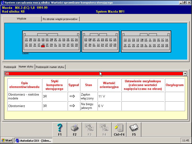

Który pin w ECU do obrotomierza K8
Postprzez mlody1921 » 9 kwi 2013, 23:32
Witam mam pytanie tak szukam i czytam który pin w ECU odpowiada za obrotomierz chodzi o połączenie obrotomierz ECU

Postprzez Siw-y » 9 kwi 2013, 23:43
Przypomnij się za dnia.
Edit:
Pin ten to 3R
¼ – 16,851s

Postprzez mlody1921 » 11 kwi 2013, 07:31
Kurde dziwna sprawa mam manual-a do MX-3 93r i tam pin 3R to pin pusty a znow wyczytałem że trzeba sie wpiąć w 3E
i niemoge uruchomi Auto Daty z VM na windows 8 :/

Postprzez Siw-y » 11 kwi 2013, 07:56
mlody1921 napisał(a):na windows 8 :/
Na W7 i W8 nie działa.
Pinout w MX-3 się pokrywa z X6 92 bo podłączałem kompa i wszystko działało a czy pokrywa się z tym obrazkiem to nawet nie sprawdzałem.
