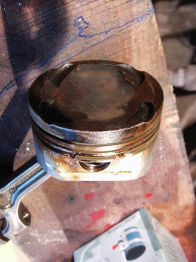

Postprzez buba74 » 26 cze 2007, 13:41
Jetek napisał(a):obroty skacza jak zwarjowane
może być banalna sprawa – nie do końca odpowietrzony układ chłodzeni – za mało wody
Jetek napisał(a):obroty skacza jak zwarjowane, a jak sie silnik nagrzeje gasnie
Moze najpierw sprawdzić ustawienie TPS'u
deak02 napisał(a):silnik tak wpie...... olej
Smola napisał(a):tylko trzeba ten poziom kontrolowac
A nie lepiej wymienić pierścienie i mieć problem z głowy??

Postprzez buba74 » 26 cze 2007, 16:24
Dokładnych informacjii udzieli Ci kolega Smirnoff...u niego się zaopatrujemy w części. wyślij do niego pw z dokładnymi namiarami silnika a on Ci obliczy koszt.
Podstawowa wymiana to pierścienie, uszczelka pod głowicą, uszczelniacze, planowanie głowicy...przy normalnej jeździe silnik powinien wytrzymać "pare" tysięcy. Napewno sie opłaca, jeśli chcesz troszkę pojeździć...

Postprzez buba74 » 28 cze 2007, 11:01
Proponuję, żeby dodatkowo na każdej stacji benzynowej był dystrybutor z olejem silnikowym i napis Special For Mazda..... <diabełek> <diabełek> <diabełek>
tak na serio, trzeba jak najszybciej zlikwidować "ciągnięcie" oleju. Nie chodzi tylko o same straty na kupno oleju.....ale także na taki konsekwencje....
nie mam foto "nalotu"olejowego we wnętrzu dolotu...ale potrzebowałem dużo cierpliwośc, żeby się go pozbyć. Wzrasta przez to spalanie i spada dynamika.....

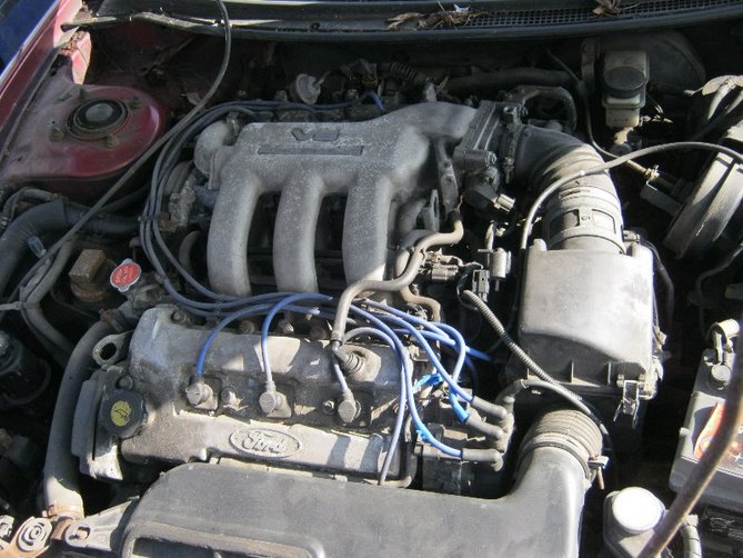

Postprzez pawlik2009 » 23 wrz 2012, 12:28
jestem posiadaczem Madzi mx-3 1.8 V6 24V rok 1992 no i skończył się silnik:–( prosił bym o rady jaką jednostkę mógłbym włożyć żeby osprzęt pasował. mam propozycje lecz nie wiem czy będzie pasował MX6 1993R 2.5 121kW
Dopisano 23 wrz 2012, 16:47:
oto moja propozycja
czy ten podejdzie ??? MX6 1993R 2.5 121kW

Postprzez janiszzz_mx3 » 23 wrz 2012, 19:44
podejdzie
Od: 7 lis 2010, 22:21
Posty: 295
Auto: mx-3 1.8v6 turbo '94
Postprzez pawlik2009 » 23 wrz 2012, 22:58
czyli sprzęgło i komp też tak? a na co zwrócić szczególną uwagę żeby nie kupić dojechanego silnika?
