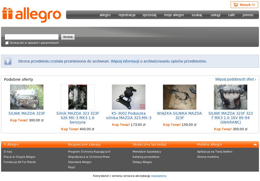

Jezeli mialbys 2 raz rozpolawiac silnik to juz lepiej kupuc drugi, w japoncach to jest tak ze jak cos nie tak z silnikiem to juz jest tragedia, wiekszosc mechanikow grzebala w fiatach i niemieckich trupach a japonczyk to juz inna bajka
Widzialem na allegro silnik 1.6 za 330zl z gwarancja
http://allegro.pl/silnik-mazda-323-323f ... 92582.html
popatrz sobie wedlug mnie nie ma sensu grzebac i dokladac do starego, albo znajdz w necie mechanika ktory wie co to japoniec niech go zobaczy
