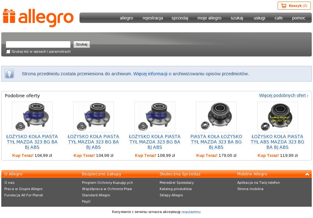

Za oryginał NTN dasz w Carspeedzie 235zł, ja akurat kupiłem na miejscu w IC Kanaco (ale łożyska są sygnowane NTN więc to chyba firma pakująca), są też tańsze
klik tylko czy warto.
